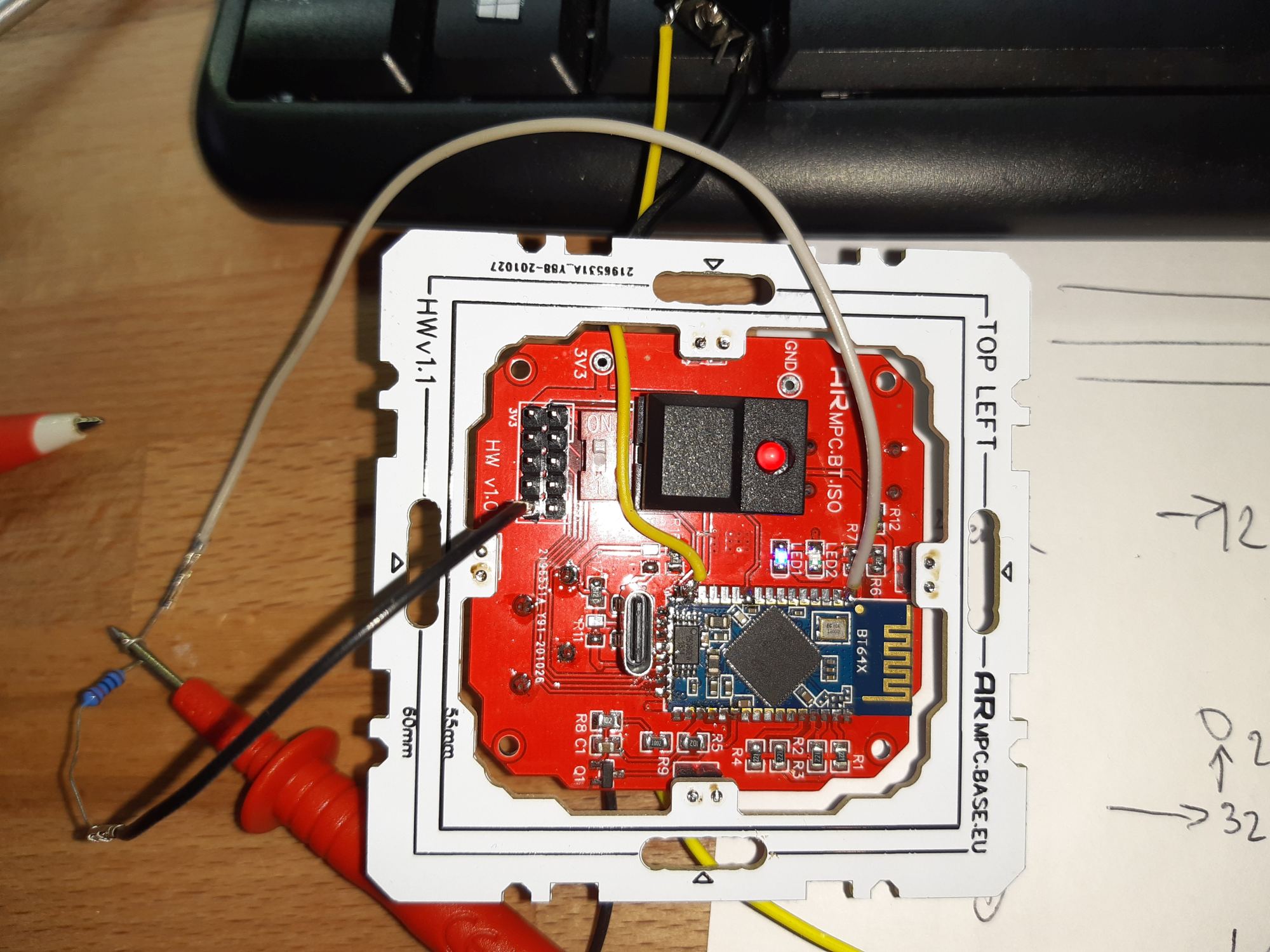

Zitat:Ich glaube die sind Open-Drain, da muss also noch ein Pull-up dran. Bin mir nur gerade nicht sicher, ob nach 1V8 oder 3V3.
Hab den PIO6 jetzt einmal mit 10k auf 1,8V (und nachher auch auf 3,3V) gezogen und mit dem Multimeter den Ausgang gemessen - leider nein.
