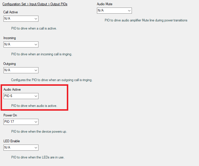

Zitat:Der CSR kann ein Signal per PIO ausgeben, wenn nichts gepaired ist.
Das hab ich nach dem Hinweis versucht, der PIO6 bleibt aber immer low, egal was ist.
