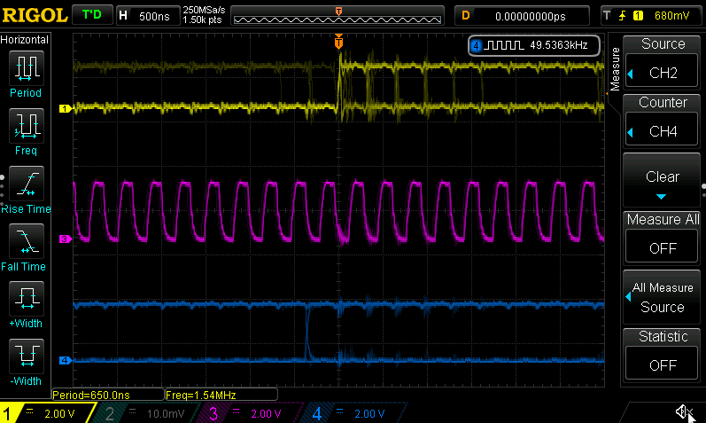

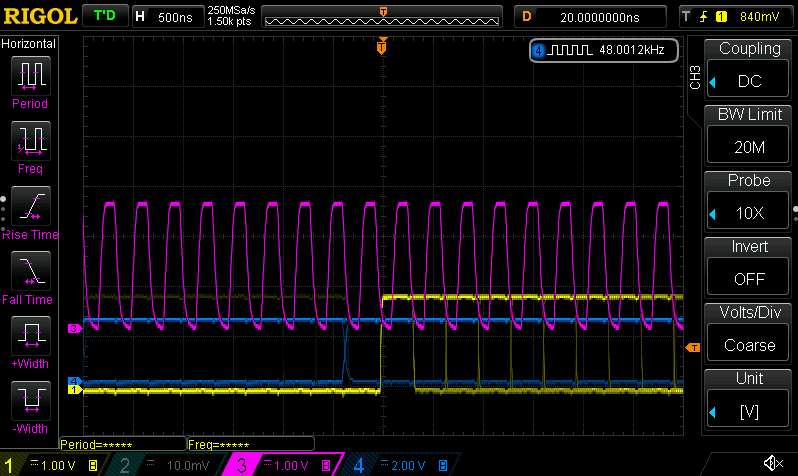

Am JAB3 sind die Kabel ca 30cm, am DSP ca 10cm
Hier noch die Messungen.
- Data: Gelb, Bclk: Lila, Blau: Lrclk
- die Signale sind am JAB3 unsauber
- Lrclk/blau ist leider schlecht zu sehen, aber der Trigger Counter (rechts oben in der Ecke) zählt ordentlich
- Data hat wie erwartet eine geringere Amplitude
- LRCLK läuft am JAB3 aus dem Ruder (Bclk ist auch etwas weg)

DSP (solo):
JAB3 mit kürzeren Kabeln und 47Ohm in Reihe
Weniger Störungen, aber nicht OK
