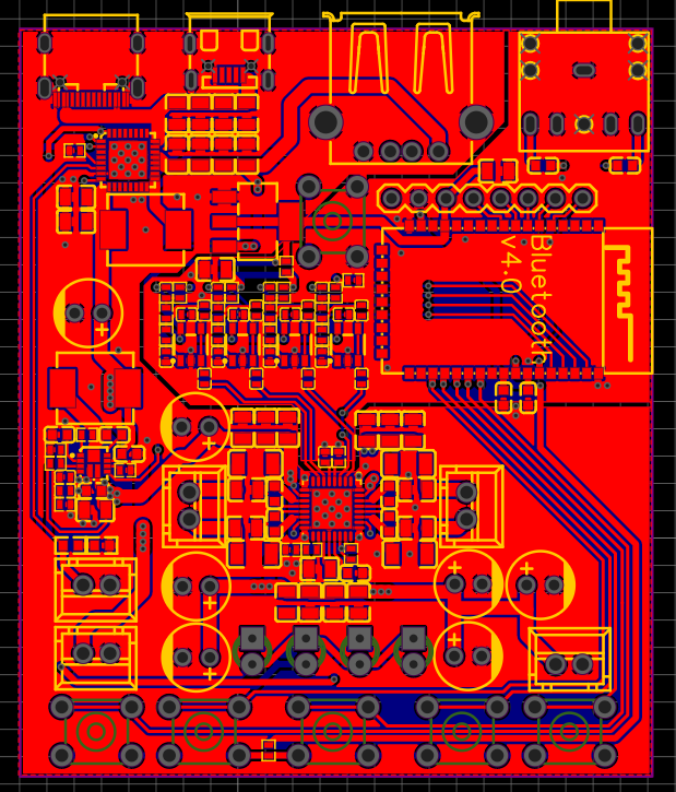

Bei mir gehts um einen kleinen BT-Lautsprecher (2x7W).
In der Vergangenheit habe ich schon ein paar gebaut, aber immer nur ein Mix aus DIY Platinen
und Modulen.
Diesmal möchte ich so kompakt wie möglich bauen, Ausnahme BT-Modul.
Zuerst wollte ich einen ADAU1701 verwenden und ein MH-M18, dann kam ich aber auf die Qualcomm Chips.
Via Easyeda die Platine designt: (ist noch nicht fertig)
-IP5310 (Ladeschaltung/Lademonitor/Akkuschutz) => Boombox == Powerbank Wink
-3x 18650 Parallel Akku
-TPS61089 Booster auf ca. 11V (oder evtl. anderer Booster)
-PAM8006 Stereo Amp
-und eben ein Qualcomm-Modul
Bevor ich die Platine machen lasse würde ich aber gern schauen ob es schon so funktioniert wie ich es mir vorstelle...  Big Grin
Zum versuchen habe ich mir mal einen CSR8645 bestellt.
Problem:
Voreilig bestellt, da dieser Chip keinen Bass-Boost ermöglicht (ist bei solchen kleinen Boxen aber praktisch)
mit dem QCC3008 wäre das machbar.
Oder bin ich nur zu doof diese Option beim CSR8645 zu finden?  Rolleyes
Und noch ne Frage:
Bei diesem Platinendesign habe ich Aktive Tiefpässe zwischen BT-Modul und Verstärker vorgesehen.
Sind die bei den Qualcomm Chips eigendlich Notwendig?
Oder reichen da auch nur RC-Filter, oder vielleicht gar kein Filter?
