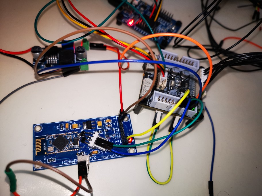

Wondom dsp-Modul und csra platine mit aufgelötetem bt64x modul (China, gibt's aber auch bei audiophonics). Die Platine hat einen 74LVC125A als levelshifter drauf (von den "ergänzten" Anschlüssen verdeckt}.
Der ist aber oneway only, das Modul als Master eingestellt.
Deshalb die mods auf der Platine um an den spi ranzukommen und das Modul auf slave umzustellen (hat rom10).
Da bclk und lrck nun vom dsp zum blue2th gehen, müssten sie direkt an das bt64x.
Geht data durch den levelshifter klingt es wie UKW mit schlechtem Empfang.
Erklärbar, der mach ne Verzögerung rein.
Data direkt am bt64x kling aber gut, trotz geringerem Level. - Aber nur wenn ich den programmer (CY7C68013A) vom dsp a ziehe. Sonst gibt's nur Störungen.
DSP als Master hat den Vorteil, dass man die pcm5102a und den TAS5754/6 amp von wondom schön an i2s out hängen kann.
Die BL platine hat einen völlig sinnlosen 100mhz oszi drauf, der nur mit dem output pin verbunden ist, einfach ignorieren.
