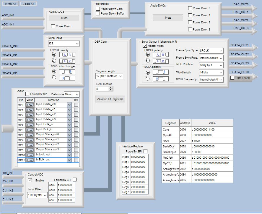

Das habe ich nun gemacht.

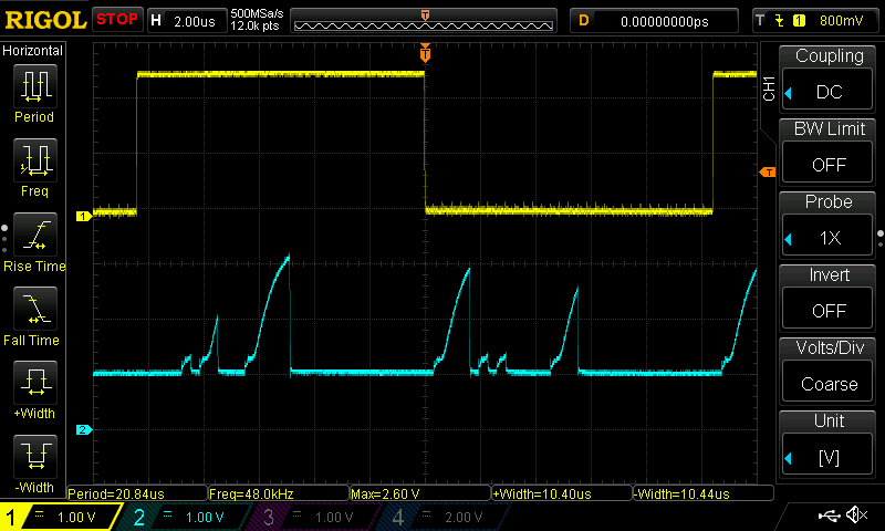

Jetzt kommt LRCK und BLCK vom ADAU und der CSRA liefert Daten, jedoch kommen diese nur mit 1,8V aus dem CSRA raus.
CH1 = LRCK (2V/div), CH2 = BCLK (2V/div), CH3 = DATA (1V/div)
Im Datenblatt des ADAU (https://www.analog.com/media/en/technica...AU1701.pdf) steht auf PDF Seite 6 ganz oben, dass für eine logische "1" (Input Voltage, High) mindestens 2V nötig wären, die der CSRA ja nie erreicht.

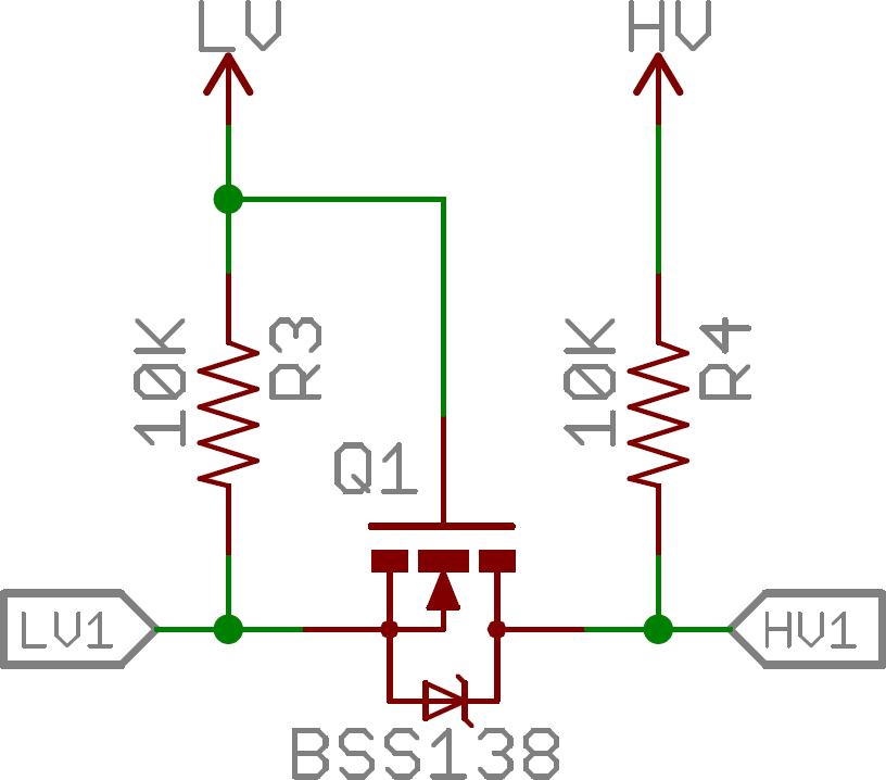

Habe ursprünglich auch alle Leitungen mit einem einfach Logiklevelconverter aufbereitet, jedoch kommt hier bei mir nur scheiss raus, als wäre der Mosfet zu langsam.
Ein Transistor des Types XY (aus einem alten Spenderboard einfach raus, NPN isser) macht es nicht besser.
Die etwas unsauberen Signale kommen vom Messen, da ich mich jetzt hier nicht groß um die korrekte Abnahme bezüglich Masse beschäftigt habe.
Bin am Überlegen, ob hier ein TXB0104 Level Converter Abhilfe schaffen kann. Der wäre auch als Bufferstage ganz Nett, auch wenn die Leitungen ohnehin schon relativ kurz sind.
