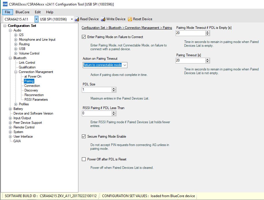

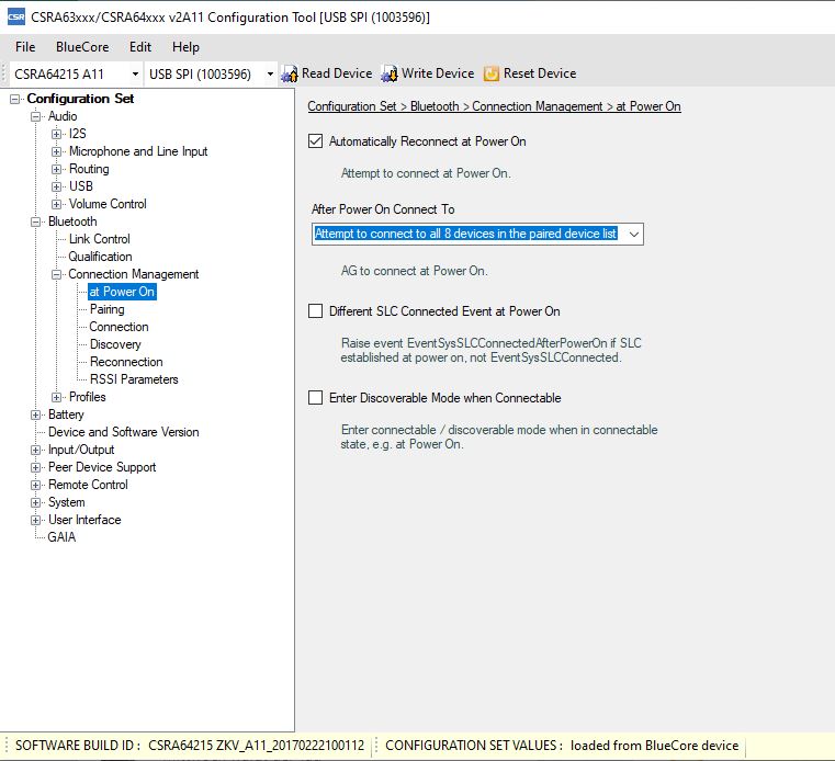

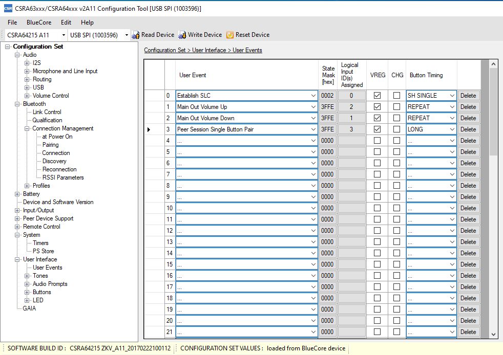

Das erste, was mich mehr aufregt ist, dass das Modul beim Start (wenn es Strom bekommt) in den Pairing Modus geht und dann auch vom Handy und iPad gefunden wird.
Als ich per Taster den Pairing Mode wieder aktiviere, wird das Teil nicht mehr in der Liste der Bluetooth Geräte gefunden.
Weiter unten Screenshots vom CSR Tool und auch der Dump des CSRAs.
Oder kann mir jemand einen Dump zukommen lassen, bei dem das funktioniert? Ich hätte gerne einfach einen Pairing Button, bei dem der CSRA eine Minute oder so in etwa in den Pairing Mode geht.
