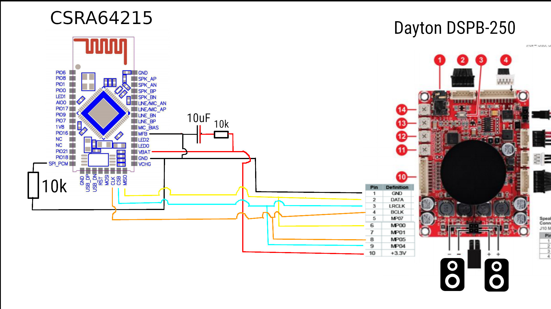

(18.07.2020, 09:46 AM)crazybanane schrieb:
Zitat:Hey! Vielen Dank :Smile
In der Pinout fehlt aber den mp10/11.
Ich hab wie gesagt die Anleitung vom dem Wiki sure dsp+csr8645 gefolgt. Und da muss Mann den mp04/5 mit dem mp10/11 Brücken wegen clock glaub ich. (Sehe Anhang)
Aber auf mein Board gibt's keinen mp10/11 zu Verfügung ?
Hast du das anders gelöst?
Noch Mal danke, bin bissl überfordert mit i2s ?
Viele Grüße,
Hadrien
Guuude,
also in deinem fall sollte am PIN LRCLK und BCLK stehen das sind in dem fall MP10 und MP11
Also MP10=LRCLK MP11=BCLK
DSP Extension BOARD J2-PH 10-PIN-2MM
SO Smile
Noch mal vielen dank für deine Hilfe Smile
Ich bin irgendwie weiter gekommen. Also, ich höre schon signal. Aber dafür bekomme ich heftige geräusche. Hab auch gemerckt dass Lautstärcke an handy hat absolut kein einfluss auf dem "klang" außer wennn mann es auf "0" bringt, dann kriegt mann ruhe Smile
Hab ein kurze schematic von wie ich dass verkabelt hab. vielleicht siehst du was falsches da? (hab auch Studio projekt im anhang (.zip als .dspproj umbenennen).
Noch mal danke Smile)
H.
