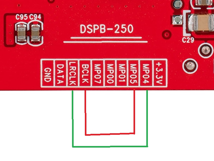

Zitat:Hey! Vielen Dank :Smile
In der Pinout fehlt aber den mp10/11.
Ich hab wie gesagt die Anleitung vom dem Wiki sure dsp+csr8645 gefolgt. Und da muss Mann den mp04/5 mit dem mp10/11 Brücken wegen clock glaub ich. (Sehe Anhang)
Aber auf mein Board gibt's keinen mp10/11 zu Verfügung ?
Hast du das anders gelöst?
Noch Mal danke, bin bissl überfordert mit i2s ?
Viele Grüße,
Hadrien
Guuude,
also in deinem fall sollte am PIN LRCLK und BCLK stehen das sind in dem fall MP10 und MP11
Also MP10=LRCLK MP11=BCLK
DSP Extension BOARD J2-PH 10-PIN-2MM
