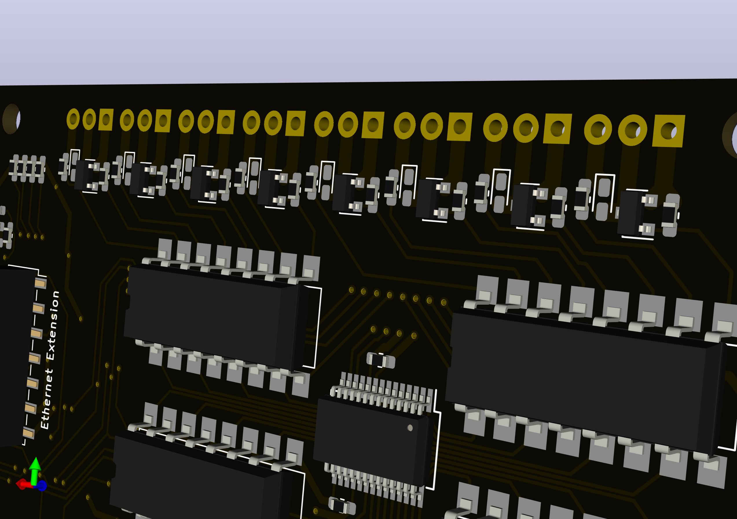

Ich habe bei dem Projekt einige Bauteile auf engem Raum, da würde ich das Löten mit Paste einfach gerne mal ausprobieren. Einen Pizzaofen habe ich leider nicht - wird aber auch ne beidseitig bestückte Karte, da wüsste ich garnicht wie ich das mit nem Ofen angehen soll. Hält die Paste die Bauteile auf der unteren Seite oder fallen die dann runter? Nacheinander Löten geht ja (meines Erachtens nach) auch nicht - neben der doppelten Temperaturbelastung würden die Bauteile ja wieder runterfallen.
