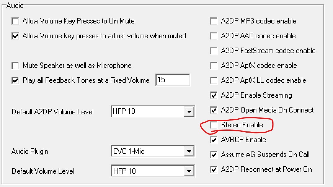

Ich hatte erfolg mit der Einstellung "Enable Stereo"
Sollte jemand hier auch von Stereo auf Mono umstellen wollen, so muss lediglich im ROM Config Tool (Oder auch das Headset Config Tool für das CSR) der Haken bei "Enable Stereo" entfernt werden. Dann Write und fertig, der CSR liefert endlich verlustfrei Mono auf beiden Kanälen!
