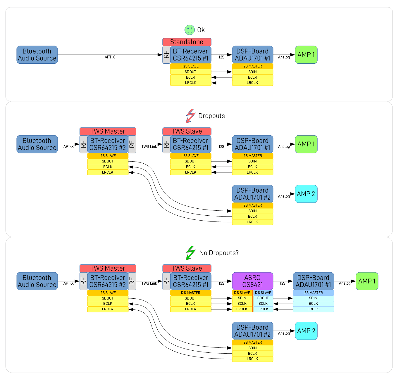

Anbei eine Skizze:
Standalone Betrieb geht wie immer. (oberer Teil)
TWS-Betrieb mit Master+Slave ergibt Dropouts am TWS-Slave. Der Sound am TWS-Master ist ohne Aussetzer. Die Idee war nun, dass sich das Problem lösen lässt, dass der TWS-Slave als eigenständiger I2S-Master arbeiten kann und per SRC angebunden wird.
