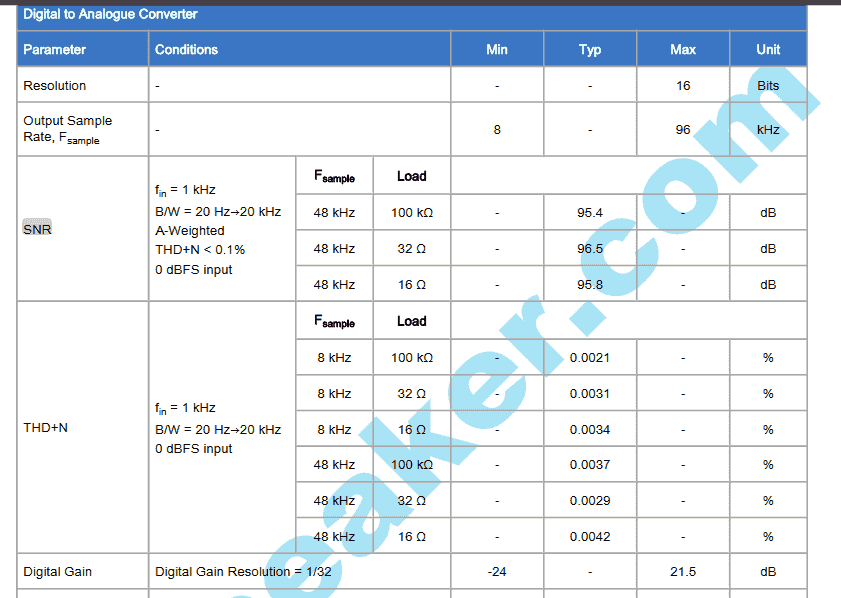

Btw. der UDA1334 DAC ist nicht viel besser als die internen DAC des CSR, gibt es einen speziellen Grund der Nutzung?
64215 DAC:
