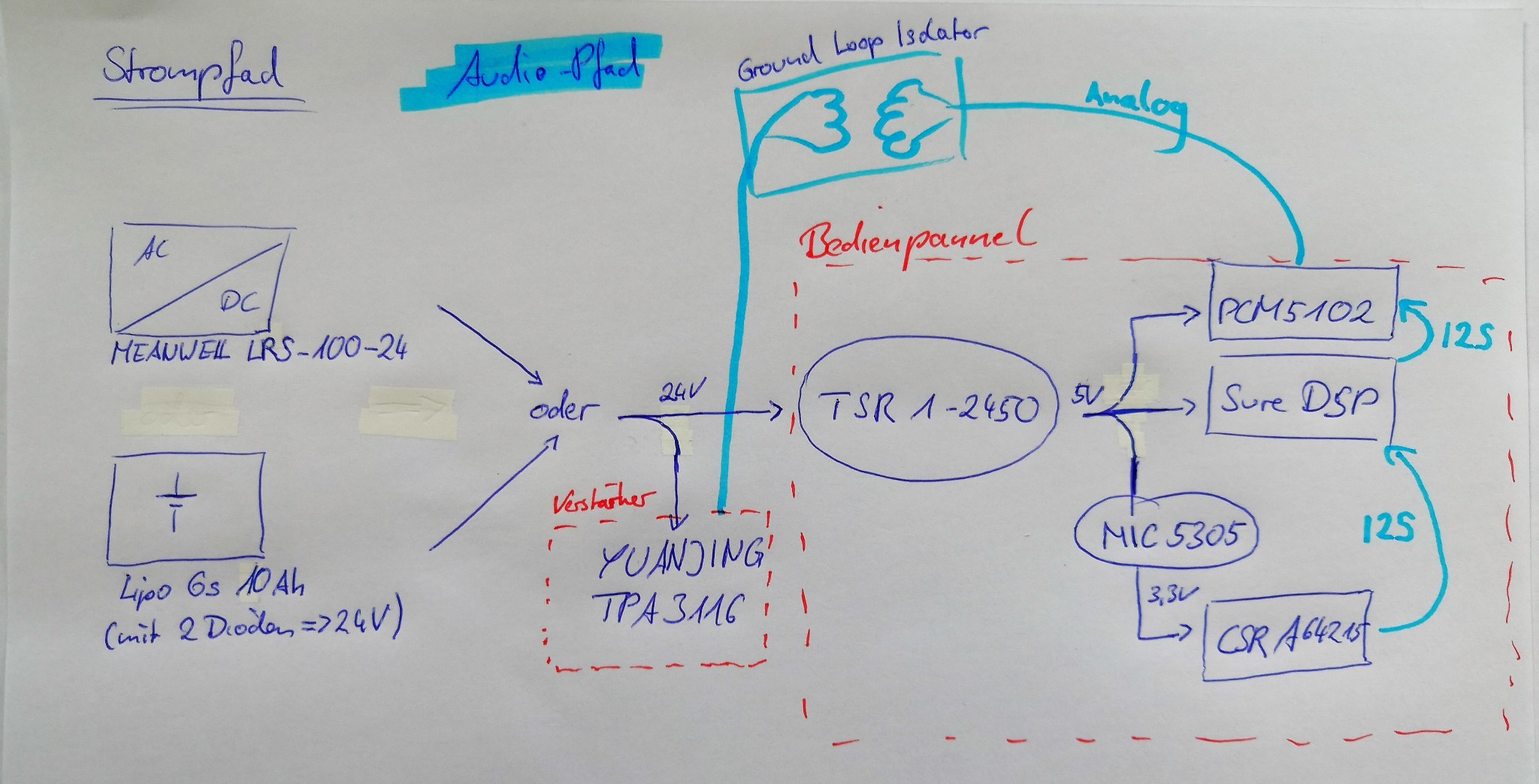

Ich habe schnell eine Skizze zum Strom und Audio-Pfad erstellt:
Zitat:Speist ihr den CSR über VBAT? Eventuell ist der SureDSP das Problem, gibt es die Probleme auch, wenn nur der DAC genutzt wird?
* CSRA über VBAT, ja (warum, wie sonst?)
* Den Sure-DSP als "Problemquelle" möchte nicht ausschließen, da dieser nur über die Stiftleiste adaptiert ist und seinen eigenen Spannungsregler für 3,3V hat.
Aufbau generell:
* Meanwell Netzteil kann ich soweit ausschließen - wenn ich das Verstärker-Board (YuanJing TPA3116) direkt vom Laptop mit Audio versorgen rauscht nix.
* Wenn der Sure-DSP "Mute" macht, sprich Lautstärkeinfo auf 0, dann ist auch mit dem PCM5102 kein Rauschen zu hören.
* Einzig irgendwo ist noch ein sehr leises 2,5kHz Piepsen, aber das suche ich dann, wenn das Rauschen weg ist. Und den Groundloop-Isolator möchte ich mit differenzieller Übertragung vom PCM5102 zum Verstärker-Board eliminieren. Aber jetzt erstmal das Hauptproblem.
