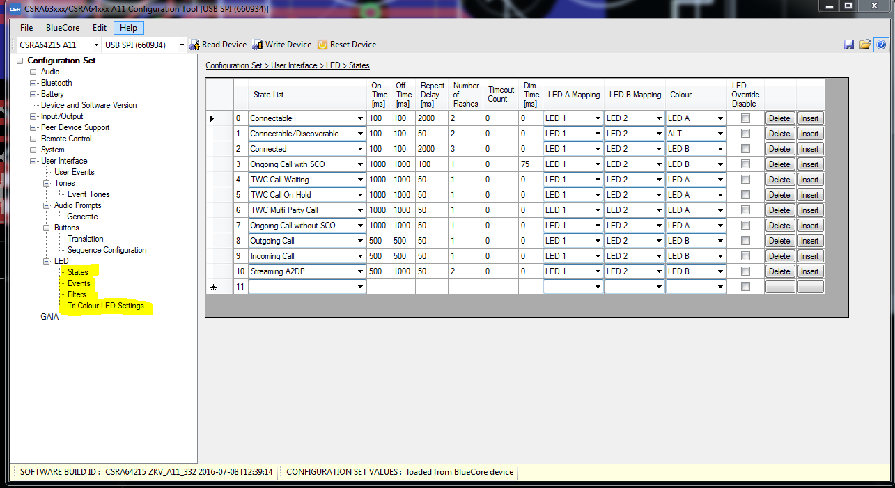

Ich grübel gerade über dem CSRA64215 und hab teilweise Probleme das Config-Tool zu verstehen - vielleicht kann mir hier jemand helfen?
States
hier komme ich einfach nicht dahinter wie das mit dem "LED A Mapping", "LED B Mapping" und  "Colour" (=> LED A, LED B, ALT, BOTH, Reserved, Unsigned) gemeint ist.
- Denke ich hier zu kompliziert? Ich wünsche mir einfach, wenn z.B. Connected => LED 1 dauerleuchten, oder meinetwegen auch blinken (das mit dem Blinken ist logisch)
- Was sind bei LED "Filters"?
- Events würde ich so verstehen: Wenn diese eintreten überlagern diese den Status?
- ich habe 3 einzellne weiße LEDs an den Ausgängen. Muss ich dann beim Reiter "Tri Colour LED Settings" alle Punkte auf "Unsigned" stellen, oder sind das einfach generell die LED-Treiber-Ausgänge?

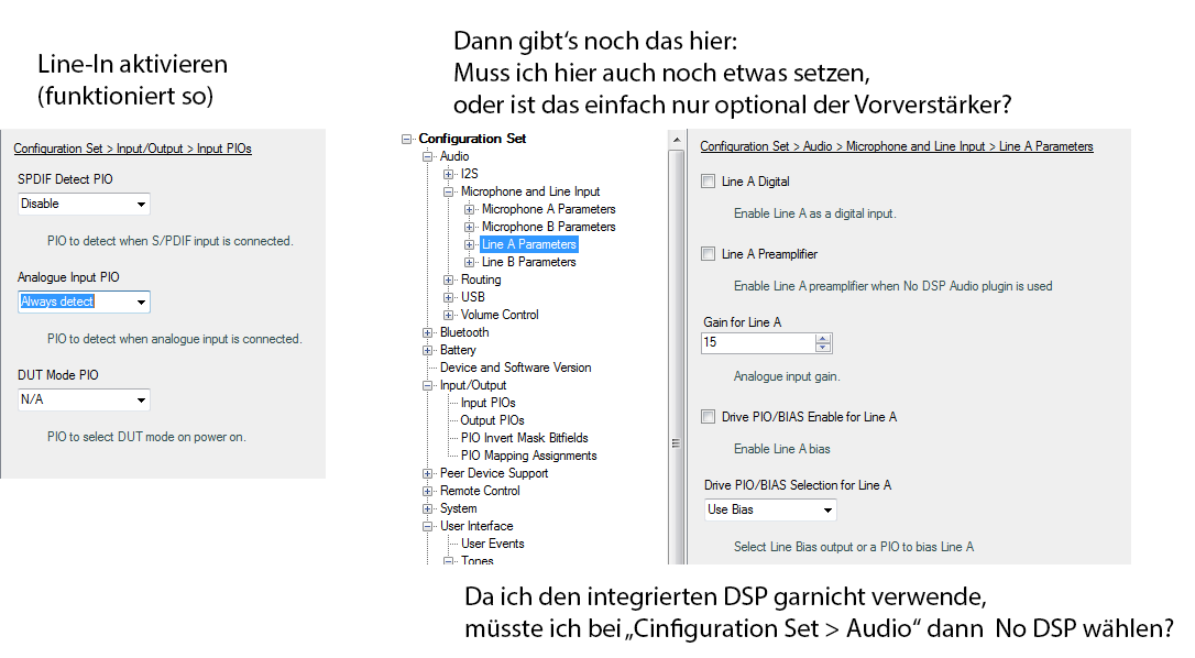

Ich möchte den CSRA zusätzlich mit einem analogen Line-In-Signal füttern (Bluetooth dominant).
Gleichzeitig soll wenn das Line-In Signal ausgegeben wird die LED 2 leuchten  Big Grin hab schon alle möglichen Parameter versucht, aber bekomms einfach nicht hin  Sad
