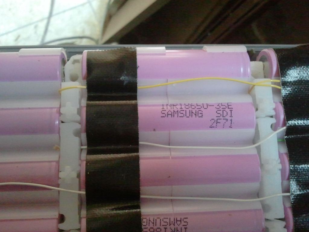

Habe wieder Nachschub von Entsorgungsfachbetrieb;
36V 500Wh Boschakku.
Das offenbar defekte BMS hatte die Zellen leider auf 9V runtergenuckelt.

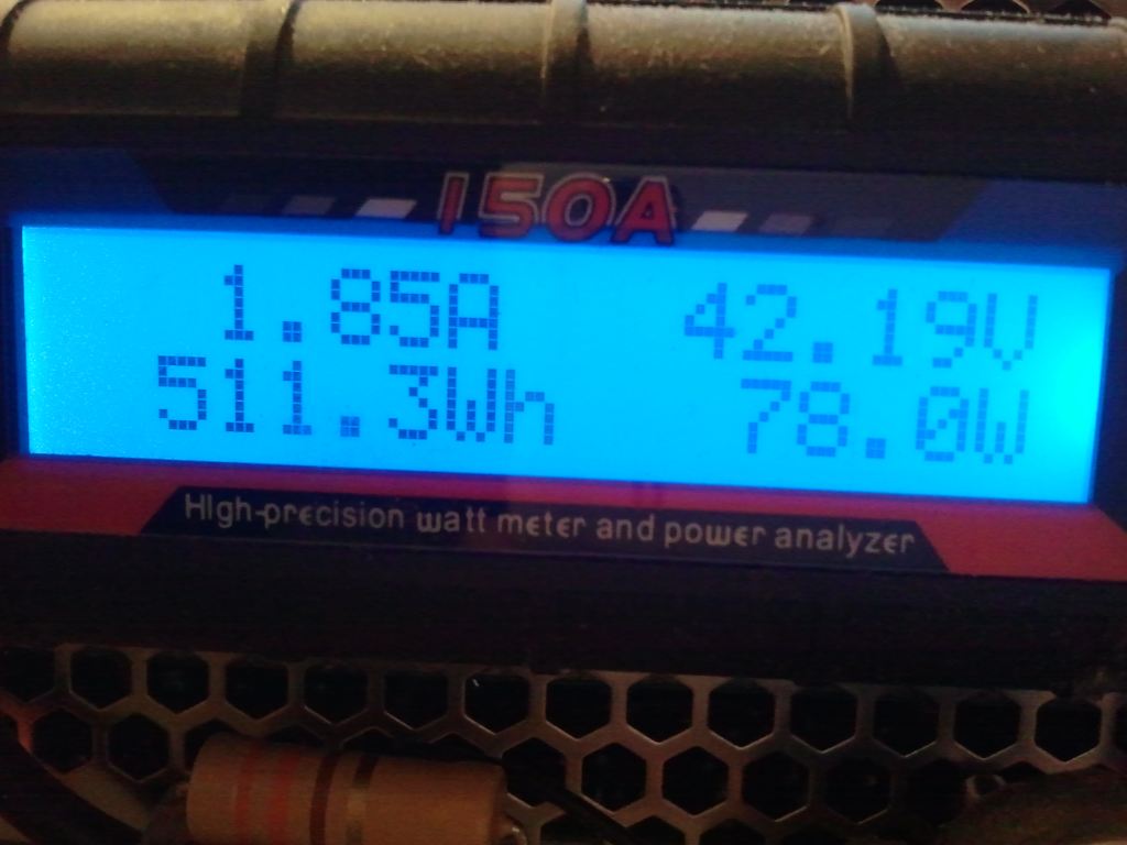

Erstmal zum Schauen was sich noch regt, ein Autobleilader angehängt und da dies gleichmäßig erfolgreich war ~ gab es die fast volle Ladung
( Wattmeter zeigt ca. 1V mehr wie der glaubwürdigere Multimeter)
Zur Zeit liegt er noch immer sicherheitshalber in einer Blechkiste, Tiefentladen soll ja nicht gesund sein.
Alle Zellen bis auf kleinste V- Unterschiede seit einer Woche (ohne Balancer geladen) brav bei 3,97V.
Sobald das BMS wieder angeklemmt war ging die Spannung etwa 0,2V am ersten Tag runter.
Also weg damit und siehe da Zellendladung ende, Akku scheint somit noch brauchbar.
Und da es Samsung SDI sind, hoffe und glaube ich, die Hütte sollte bei weiteren Gebrauch nicht abbrennen....oder wie handhabt ihr sowas?
Samsung schreibt im Datenblatt: "***Under 1.0V voltage, do not charge the cell"
