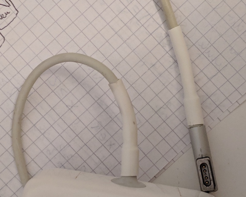

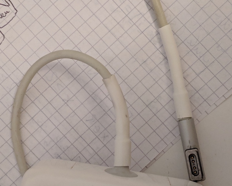

(11.12.2018, 06:43 PM)r0cknrolla schrieb: Habe gerade nachgemessen. 9mm kann ich noch umstülpen über den Magsafe connector.
Werde mir dann einen Meter mit 9mm durchmesser und 3:1  Verhältnis ohne Kleber holen und mal versuchen.
Anbei noch bilder vom Problem.
PS: Oder sowas. Hat aber Kleber. https://www.conrad.de/de/warmschrumpf-en...42496.html Sind gut dick.
Kleines Update. War ja heute beim Conrad. Da hab ich nen großen Schrumpfschlauch geholt.
Den am Netzteil habe ich erst mit Föhn danach mit Feuerzeug geschrumpft. Der am Stecker ist besser geworden. Da habe ich festgestellt dass wenn man genug lang mit dem Föhn draufhält dass es weiterschrumpft und gleichmässiger wird.
Ansonsten Stinkt der Schlauch aber. Wenns nicht weggeht muss ich den runter und nen anderen Hersteller probieren. Dieser hier ist von TRU
