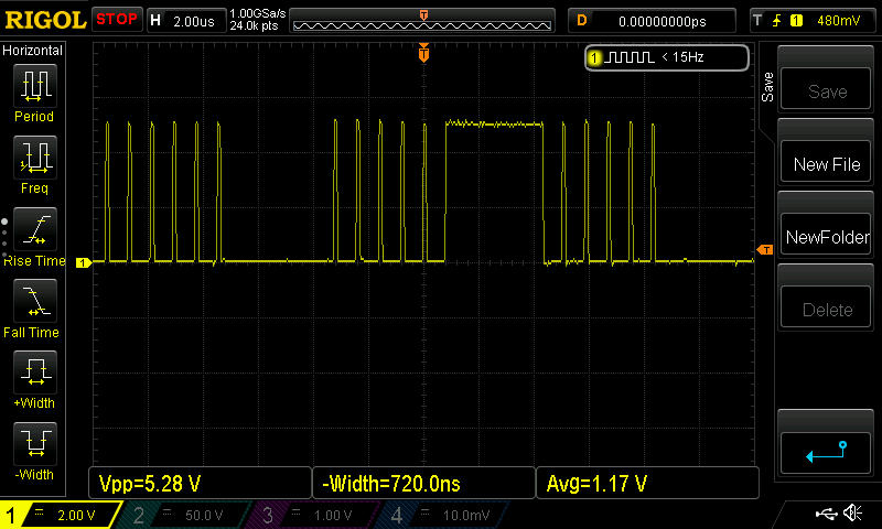

..nach einigen (man könnte sagen: nahezu dramatischen ) Verwicklungen ist es mir gelungen, einen der 3 wieder gefundenen tiny85 zu programmieren...  Rolleyes
- habe erstmal versucht, was mit PLL und max. Takt geht: jo, 250 kHz DDS schafft er, aber mit etwa 95% CPU Last; das taugt nicht wirklich  Gurke
- dann , bei 125kHz , sieht es besser aus: ISR dauert etwa 3,8 us , Hauptprogramm hat noch etwa 4 us Zeit. das ist akzeptabel.
..die pulse sind das main, die 3.8us high oder low Zeiten sind der ISR.
soweit ok, dann nehme ich mir mal das Signal zur Brust  Tongue
