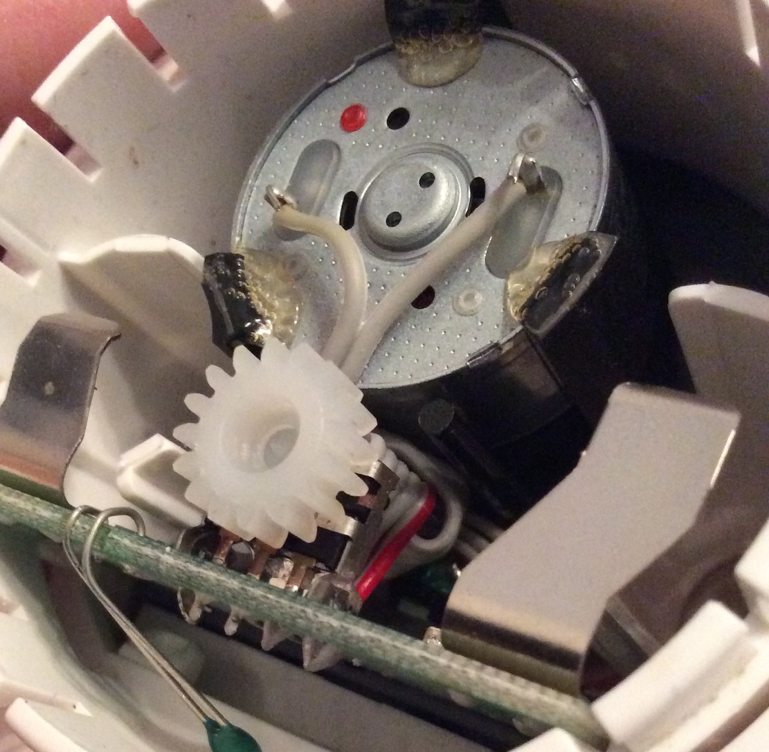

(14.02.2019, 02:52 PM)christianw. schrieb: Eher nen Inkrementalgeber, wenn man endlos sehen kann. Wenn die verfetten, klappt's nicht mehr mit der optischen Erkennung der Schritte. Zerlegen, reinigen oder neu.
Alter schwede. Das macht sinn. Ich hab mal irgendwann das ding gefettet. Damit es beim drehen leichtängiger ist
Hier das Bild vom Regler. was soll da denn verfettet sein?
edit: Thanks. Bisschen isopropa draufgespritzt und dann mit haartrockner abgetrocknet. Jetzt gehts besser als vorher.
