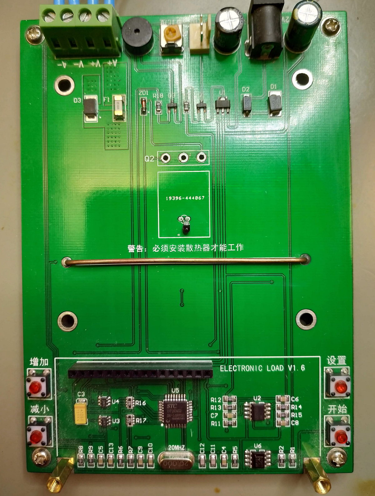

1-2A, also nichts wildes. Ich habe ihn auch schon stundenlang auf 150W köcheln lassen, die Senke schaltet dann bei 83°C auf 90W herunter - da ist nie was passiert. Ist wie ein "Schwingeling".
Gate-Widerstand ist m.E. nicht vorhanden. Das Layout ist diesbezüglich wenig optimal.
