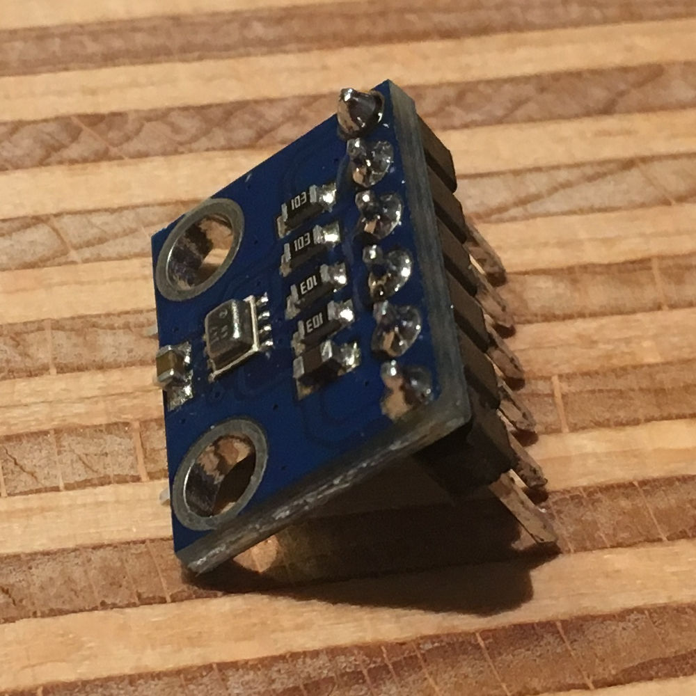

Dann komm ich mal zu den Nachteilen dieses Sensors.
Die Temperaturmessung in unbewegter Luft (was ja die Regel ist) ist unheimlich träge. Das liegt anscheinend an der Konstruktion. Der Sensor sitzt auf einer dicken Platine mit viel Kupfer und dicken Beinen. So wird die Temperatur des Gesamtpaketes gemessen. Das kann schon mal 15 Minuten dauern, bis sich das eingepegelt hat. Eigentlich braucht man eine extrem dünne Platine und feinste Anschlussdrähtchen, am besten noch separat von der Aussenbeschaltung.
Die Druckmessungen sind allerdings nicht zu beanstanden - wenn ich in den Keller geh, seh ich das deutlich auf dem Display
