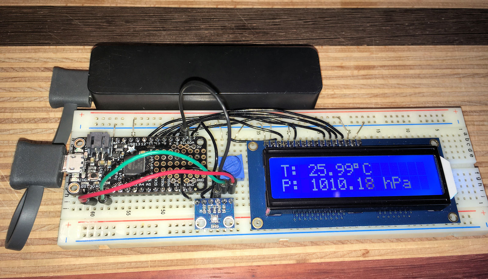

Anscheinend haben sich die Billiganbieter darauf eingeschossen, ihr Produkt mit "BME280" zu labeln, egal, was auch immer sie verkaufen. Inzwischen weiss ich, dass ich BMP280 bekommen habe. Also schon mal keine Luftfeuchtigkeit, sondern nur Druck und Temperatur.
Wahrscheinlich zum Spass der Entwickler wurde die Platine so gebaut, dass nicht die Standard-I2C-Adresse, sondern die alternative benutzt wird.
Na ja, geht jetzt.
Ich les grad im Datenblatt etwas über "Oversampling". Da wird mit etwas mehr Stellen hinterm Komma hantiert...
