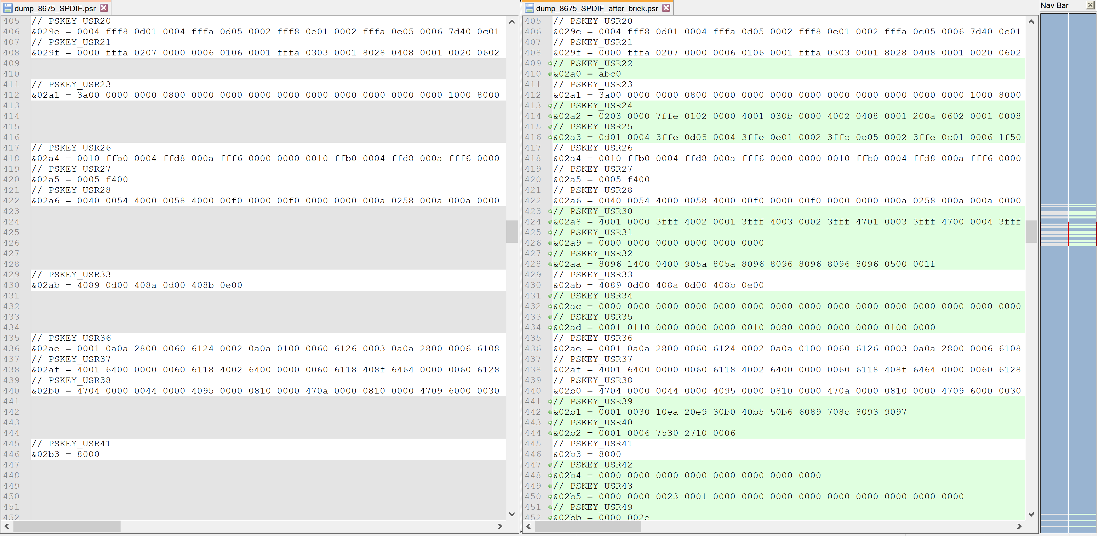

Ich hab gerade mal meine Theorie bestätigt. Links das Backup von Tag 1/ Rechts aktueller Dump !nachdem genau das linke zurückgespielt wurde!
Es kann also mit einem Backup nicht der Ursprungszustand wiederhergestellt werden! (zumindest nicht durch den MERGE Befehl, steckt ja schon im Namen..)
Daher die Frage ob es die Möglichkeit gibt ein Backup 1:1 wieder auf den Chip zu bekommen (auch mit allen Lücken).
