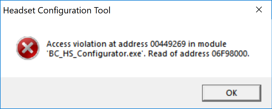

Also Spannung am USB weg --> CSR8675 arbeitet wieder ganz normal, kann es aber immernoch nicht mit dem HeadsetTool auslesen ich bekomme immer den Fehler, wie auch im damaligen Bild unten zu sehen. Mit BlueFlashCmd sowie PSTool kann ich nach wie vor ohne Probleme kommunizieren.
Der Log lautet:
Zitat:BCI: Failed to Open Device
RFailed
Data: Reset Config
Data : Load From Device
Data : Failed to Read Device
Einen CSR8645 kann ich mit demselben Tool / denselben Einstellungen und Programmer ohne weiteres auslesen. Nur den CSR8675 nicht damit. Gibts dafür evtl. noch anderen Tools oder Versionen?
Habe "ConfigTool-CSR8600 ROM series-3.0.64" und "HeadsetConfigToolS-CSR86XX-3.0.70" probiert.
Bin für jeden Tipp dankbar.
PS: die Keys die ich mit PSTool und per CMD exportiert habe, lassen sich in den Config Tools nicht öffnen (die vom CSR8645 schon):
