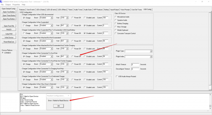

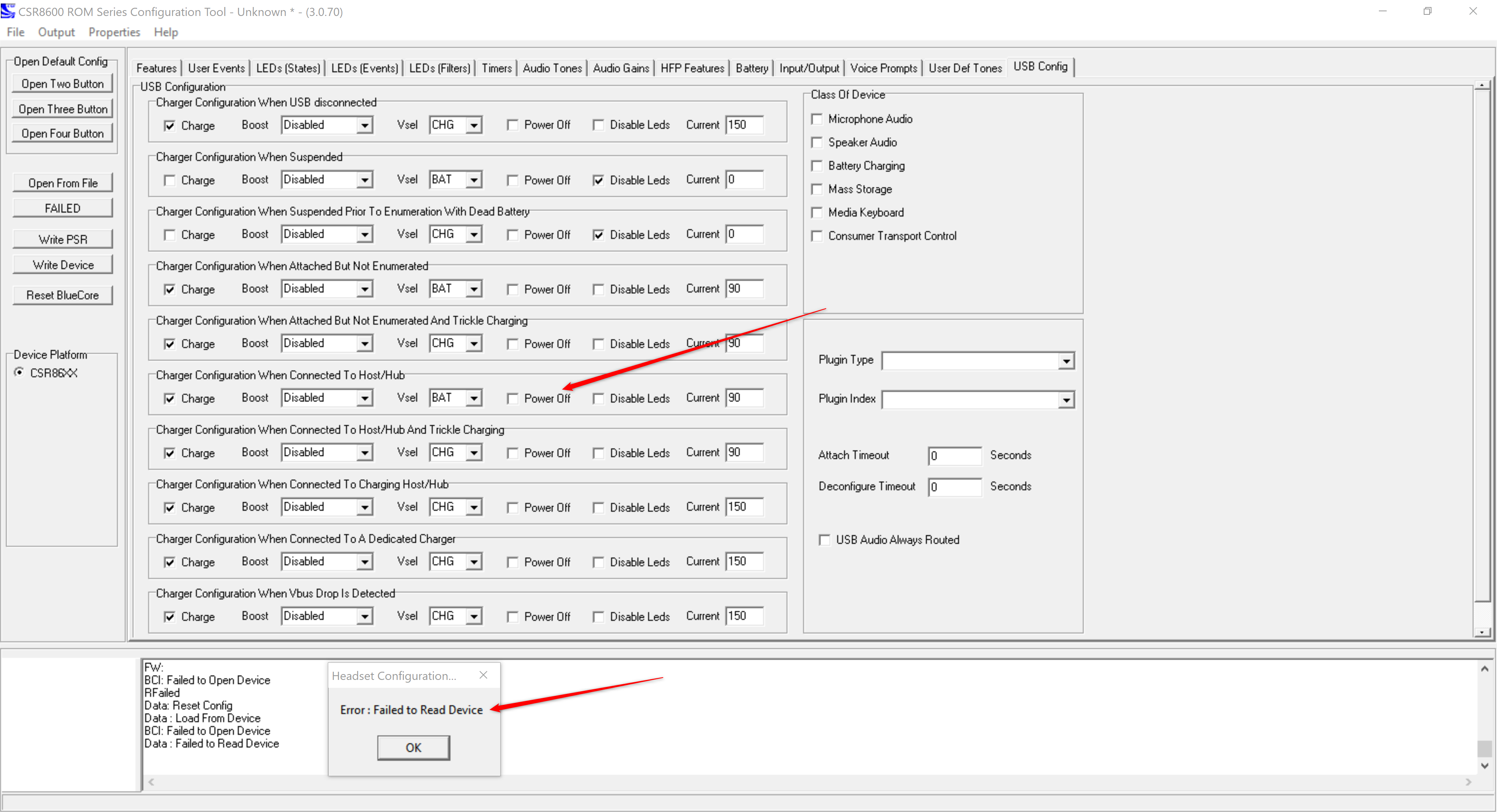

(01.11.2018, 02:53 PM)AndiW schrieb:
(31.10.2018, 01:28 PM)AndiW schrieb: Das mit den 5V an VDD_USB (oder vill auch an VBUS=VCHG  misstrau ?) werd ich mal vorsichtig testen  Big Grin
So habe das jetzt mal getestet. 5V an VDD_USB hat keine Änderung ergeben. Aber wenn ich jetzt 5V an VCHG/VBUS anlege seh ich endlich wieder LEDs. Allerdings nicht das normale verhalten. Das Modul ist immer noch nicht erreichbar. Wenn ca. 4,77V anliegen leuchtet nur die rote LED wenn ich ca. 5V anlege, wechselt sich blau und rot langsam und unregelmäßig ab. Ich schätze, das ist eine Art Ladeindikator. Wenn ich die VM deaktiviere sind die LEDs aus. Also muss die VM laufen ;think .
Ich denke, dass das Modul in irgendeinem Standby Zustand geht, sobald es Laden erkennt.
Im Headset Config Tool (oben steht dann aber wieder CSR8600 ROM Config Tool) gibt es interessante Einstellungen dazu, evtl. hat es damit zu tun.
Leider kann ich weder die Daten von CSR8675 noch aus dessen PSR laden und somit nicht anpassen. Den passenden PS_KEY der hier geändert wird "PS_KEY_USB" gibt es im PSTool nicht und an selbiger Adresse ist beim CSR8675 nur "PSKEY_USR25".
Ich denke, ich brauche eine Config Tool für den CSR8675, gibt's da noch was? (oder die richtigen KEYs)
