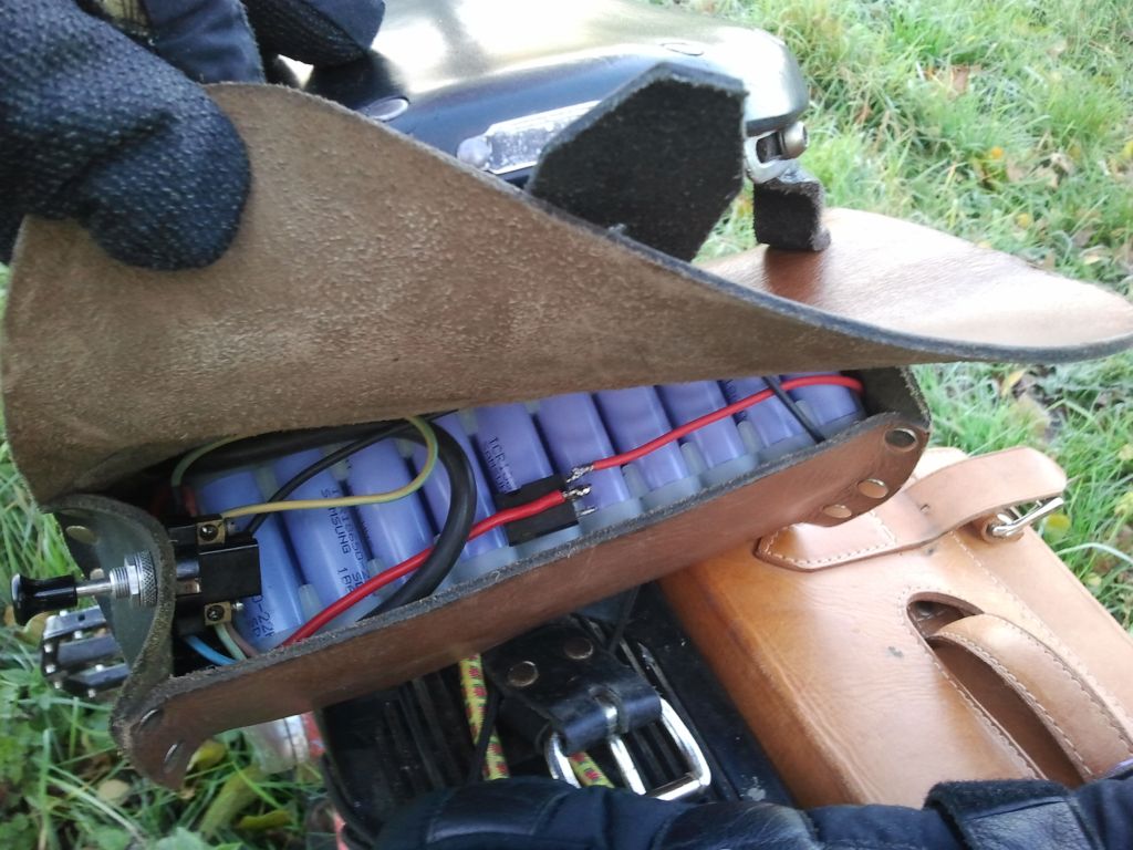

Der fast entsorgte 36V/288Wh Akku ist jetzt (ebenfalls ohne BMS) endlich als Extender am Rad.
Seitdem zwar erst 4x mal nachgeladen aber immerhin 260Wh meine maximale Ladung hinein.
Blöd ist, das ich mein Ladegerät immer passend einstellen und umstecken muss für die 11s und 10s
Lederausstattung ist komplett vom Müll. ebenso der Sattelstützenträger und die 30A Diode .
Die Seitentasche war/ist eine schnell mal angeschraubte Notlösung für eine paar Tage Eifelmaare erkunden, ohne Rucksack war es doch wesentlich angenehmer in der Sommerhitze.......aber man gewöhnt sich an alles und kleines Badetuch auch nach dem Urlaub immer dabei.
Das zusätzliche Gewicht an der Sattelstütze ist beim Wiegetritt deutlich und unangenehm spür- aber insgesamt noch relativ gut fahrbar.
Je nach Temperatur kann ich also nun irgendwas zwischen 500-600Wh verbraten, der "Winter" darf aber muss nicht kommen
