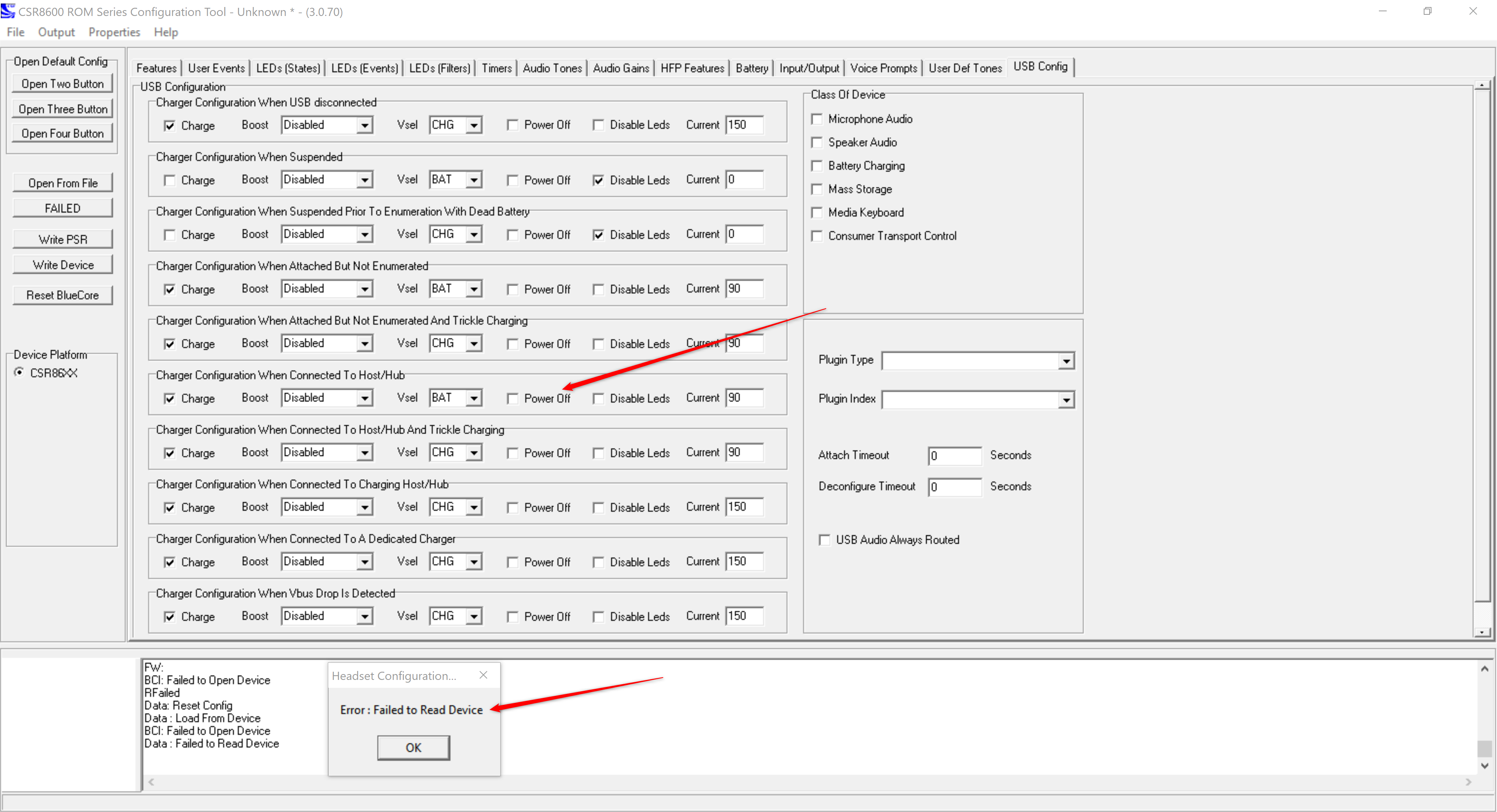

Im Headset Config Tool (oben steht dann aber wieder CSR8600 ROM Config Tool) gibt es interessante Einstellungen dazu, evtl. hat es damit zu tun.
Leider kann ich weder die Daten von CSR8675 noch aus dessen PSR laden und somit nicht anpassen. Den passenden PS_KEY der hier geändert wird "PS_KEY_USB" gibt es im PSTool nicht und an selbiger Adresse ist beim CSR8675 nur "PSKEY_USR25".
Ich denke ich brauche eine Config Tool für den CSR8675, gibt's da noch was? (oder die richtigen KEYs)
