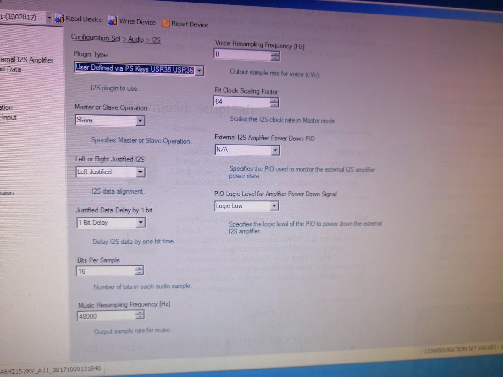

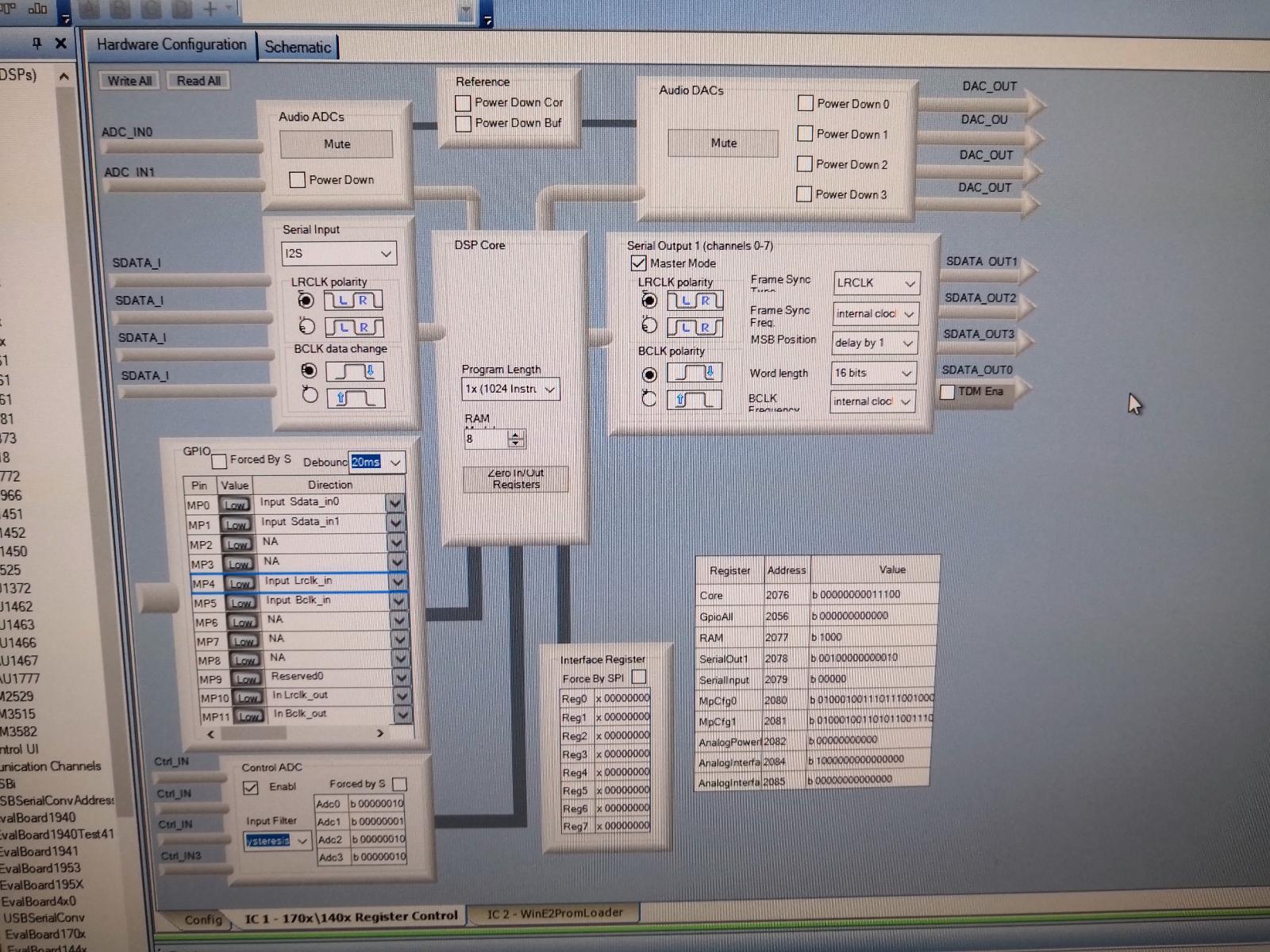

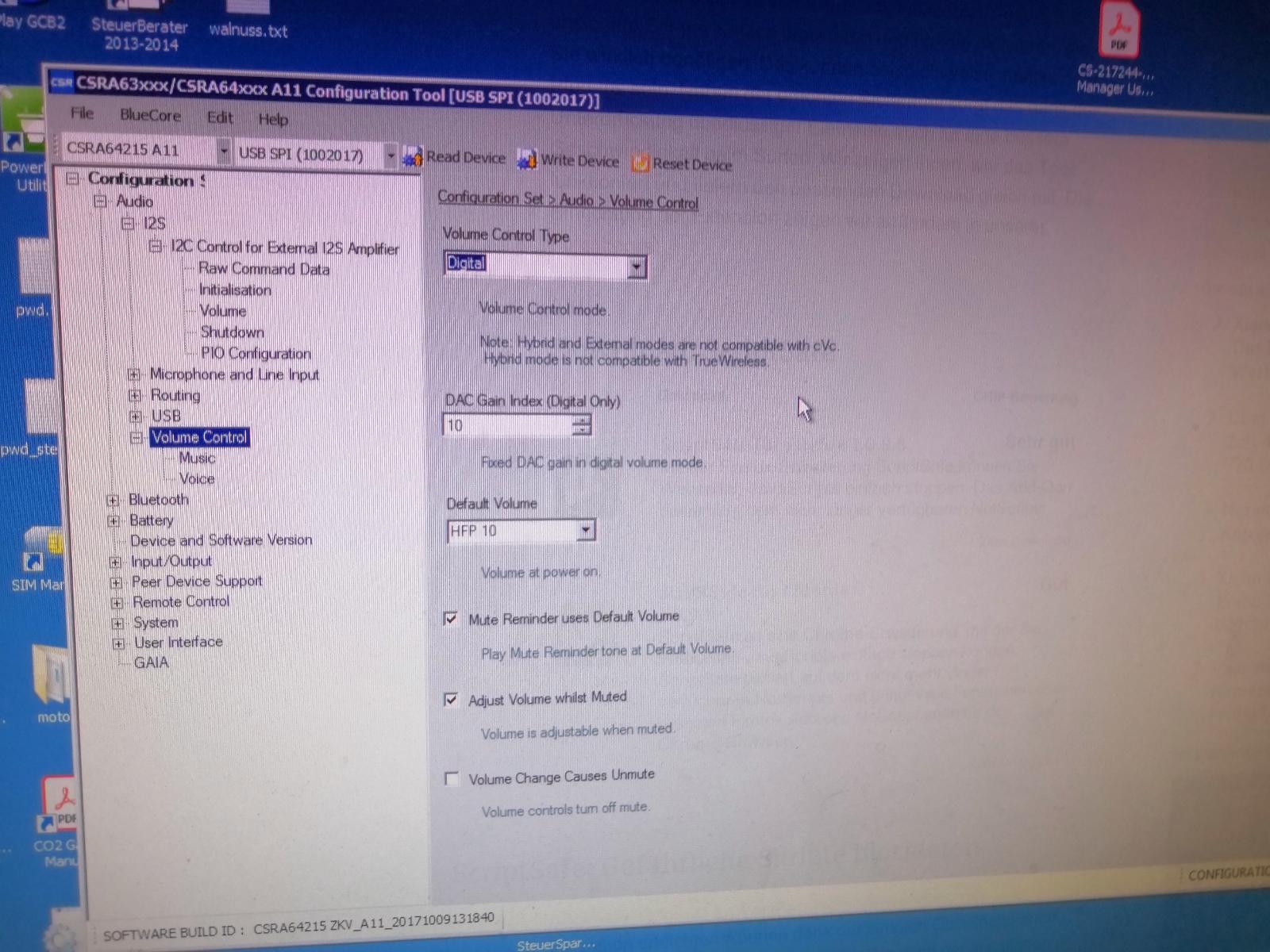

So hier mal die Config:

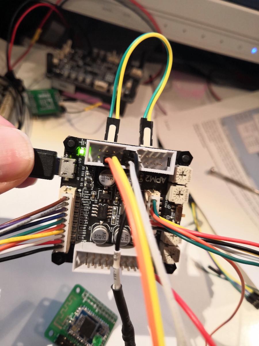

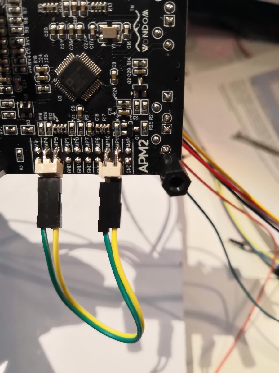

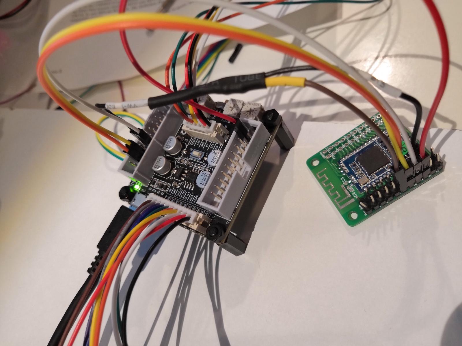

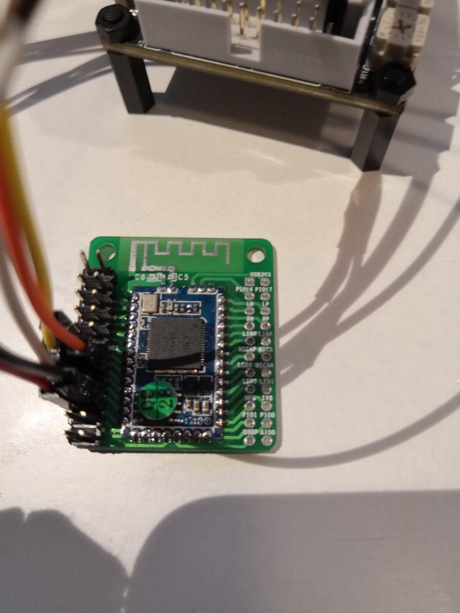

Bilder von der Verdrahtung :

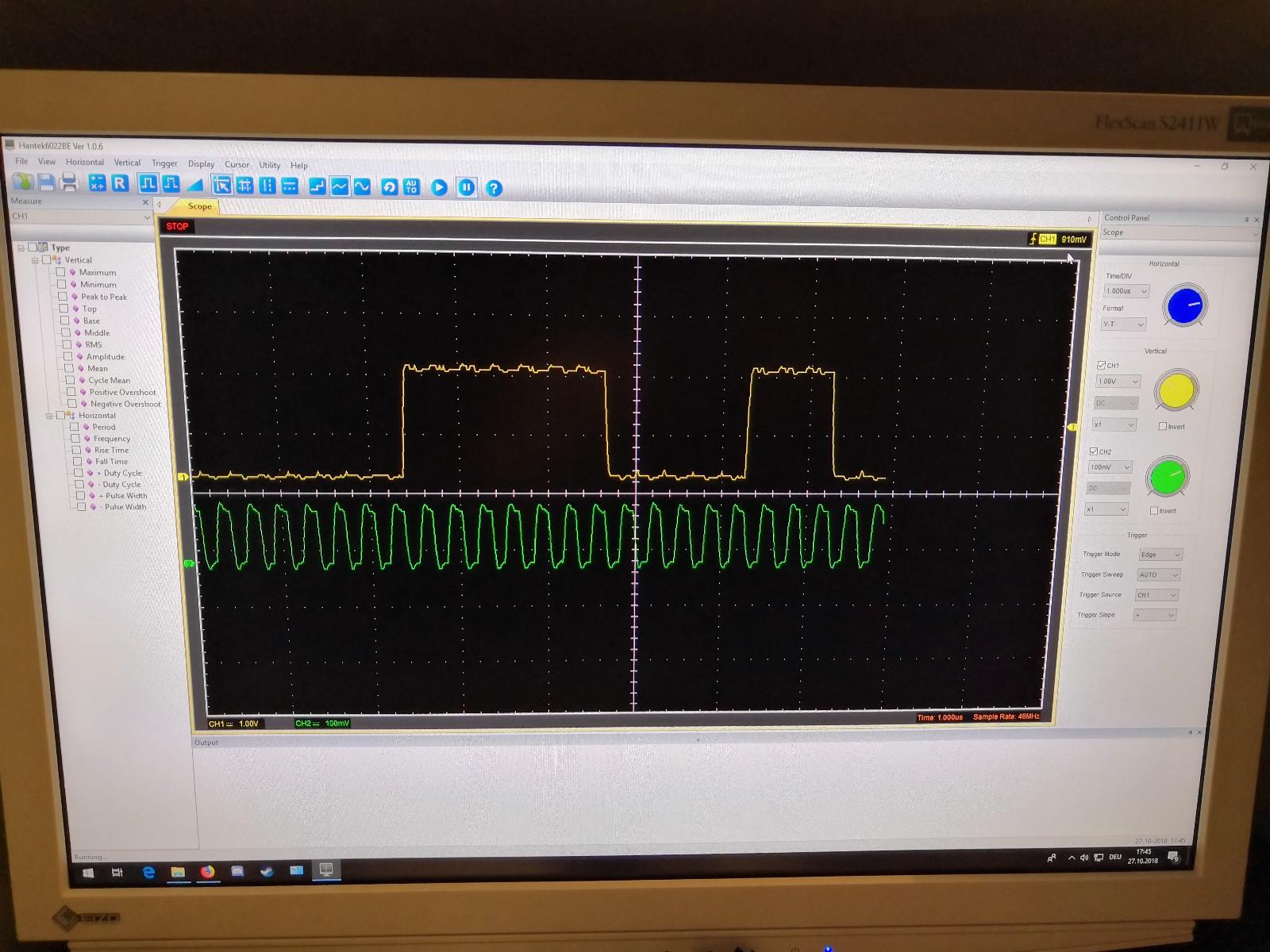

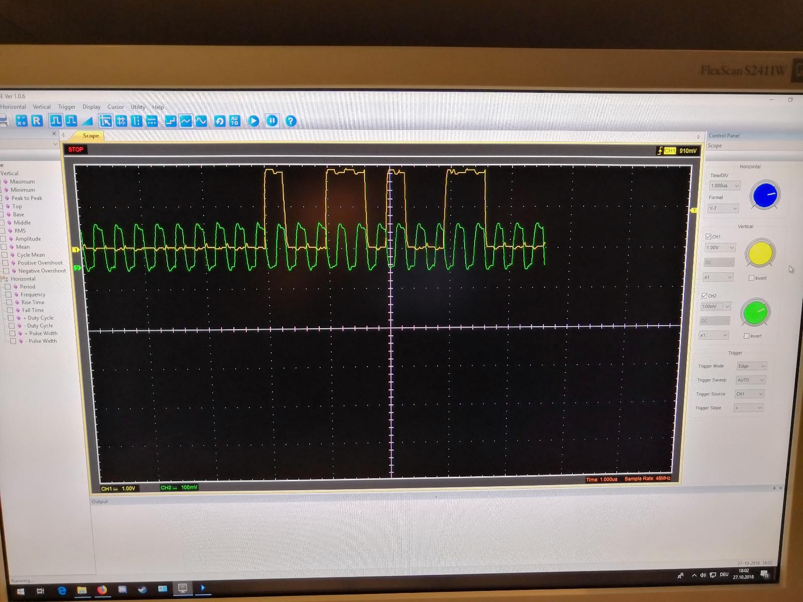

Oszilloskop :
CSR am pcm5102
Gelb=lrclk
Grün=bclk (was nur knapp 100mV?)

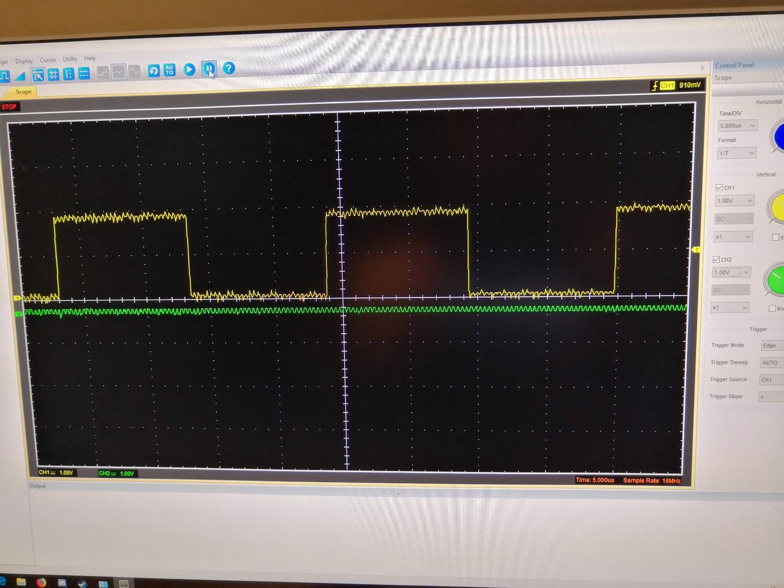

Und hier ADAU1701 DSP
Bclk in grün und data in gelb
Auffällig für mich höchstens dass der Pegel von bclk relativ klein ist.
Vergleichsboard habe ich leider nicht.
Nur das tpa230dsp
Das mess ich auch noch nach.

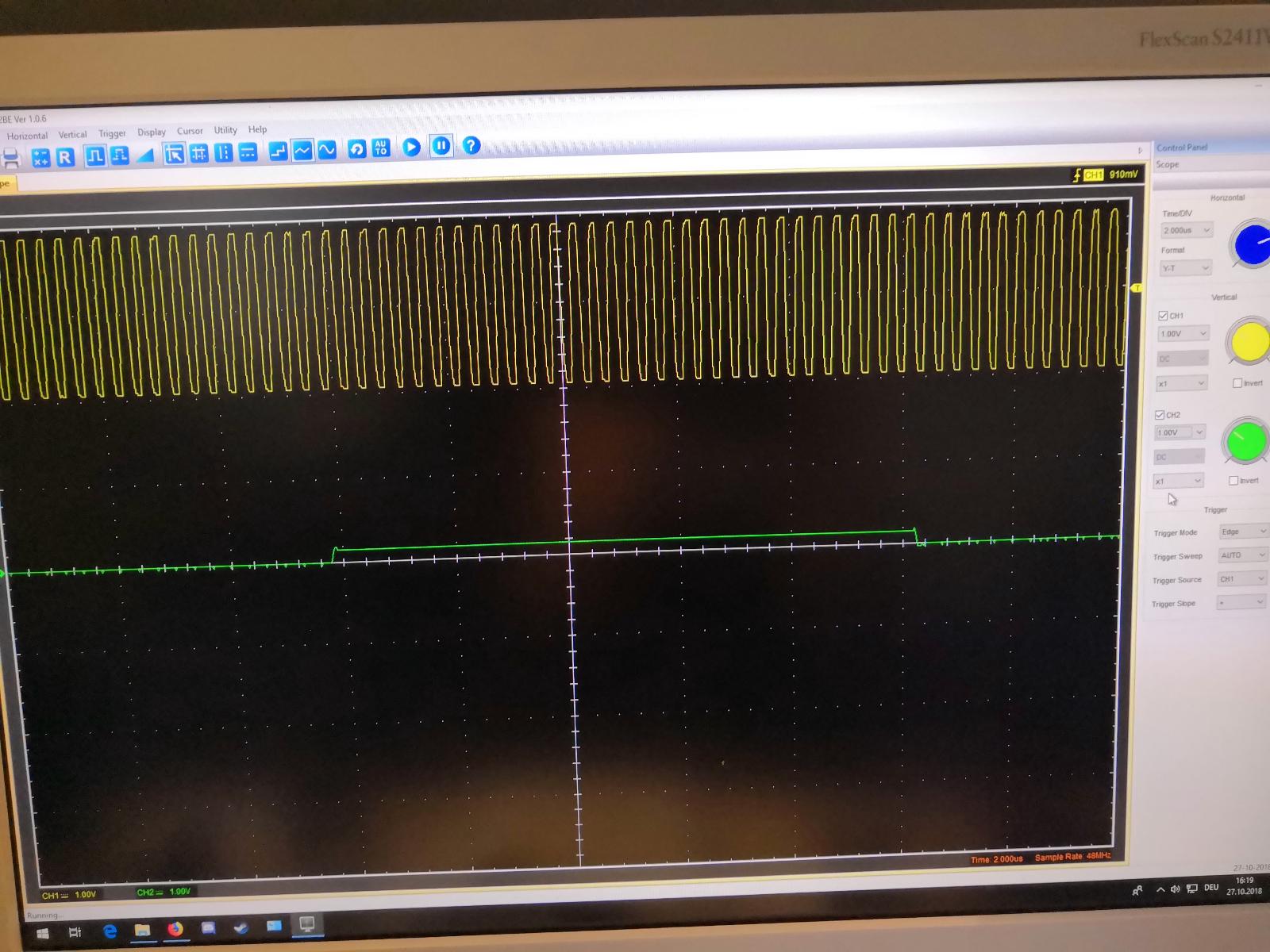

 Und noch lrclk auf dem Dsp (oszi ist halt nur 2 Kanal)
+ dass ich das tpa230dsp unters oszi lege.
