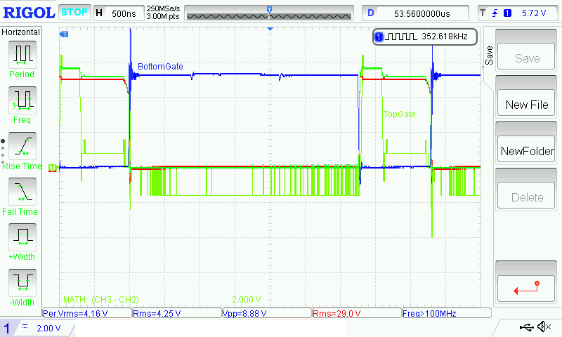

Ahoi,
hier mal die Messungen für Phase3 von BottomGate (SchaltFET) und TopGate
(SyncFET).
Ohne Last:
Bei 2.6A:
Bei 2.7A:
Umschaltung bei 2.7A:
Das TopGate-Signal ist über die Math-Funktion gezogen, deren Auflösung
offensichtlich begrenzt ist.
Der der SyncFET bei weniger Strom auch zu früh abschaltet, wird es
sicher nicht an den BS-Kondensatoren liegen. Dies betrifft auch die
anderen Phasen.

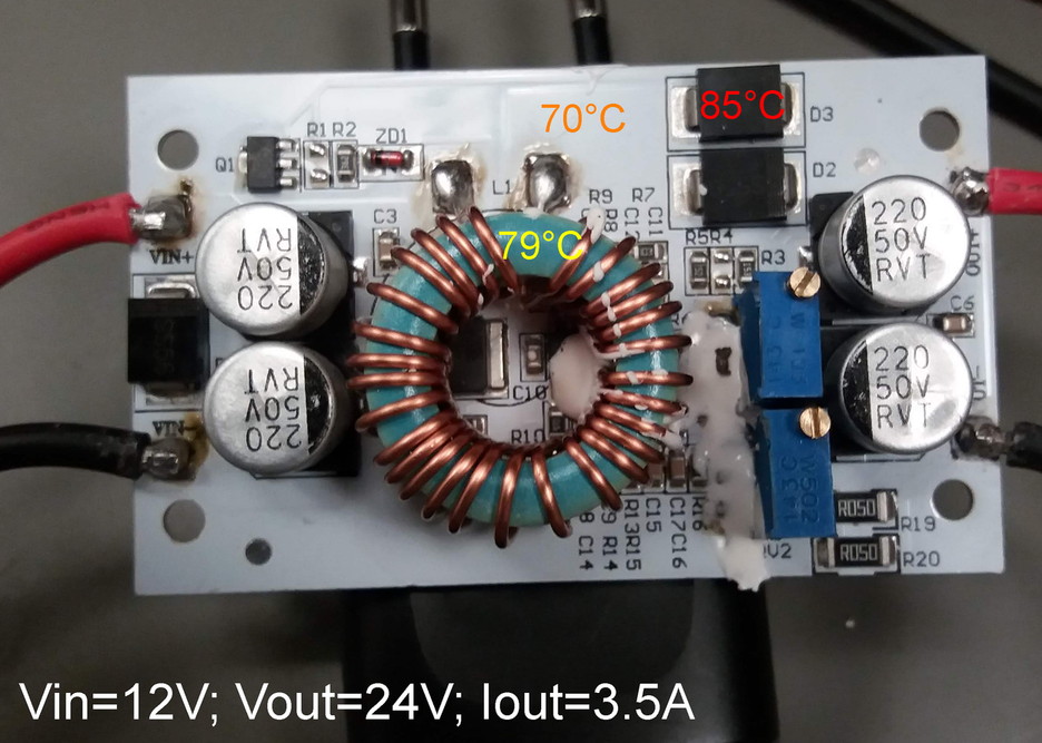

@E-Tobi
der Wandler mit AluPCB bei 3.5A nach 30 Minuten ohne Kühlung bei Tamb=20°C:
