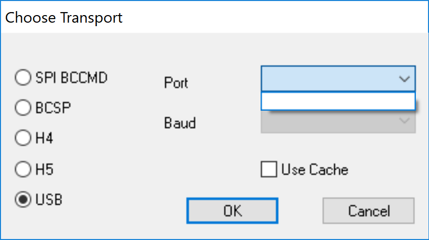

Wie gesagt hab ich: PSKEY_HOST_INTERFACE = USBLINK. Das soll ich ja nicht ändern oder?
In PSTool finde ich diverse Keys mit HCI oder BC5, aber nichts was mir dafür sinnvoll erscheint.
Weist du zufällig noch welche KEYs man dafür noch anpassen muss?
Wenn ich alle USB Optionen im ConfigurationTool (unter Audio --> USB --> Class of Device) deaktiviere, wird das Modul per USB nur noch als Gerät ohne Treiber erkannt. Braucht man für diese Funktionalität noch extra Treiber?
Und wie darf ich mir das im PSTool Verbindungsdialog vorstellen, wählst du da USB aus?
Es wird ja auch nach einem Port gefragt, gibt sich das Modul dann als serial port aus?
