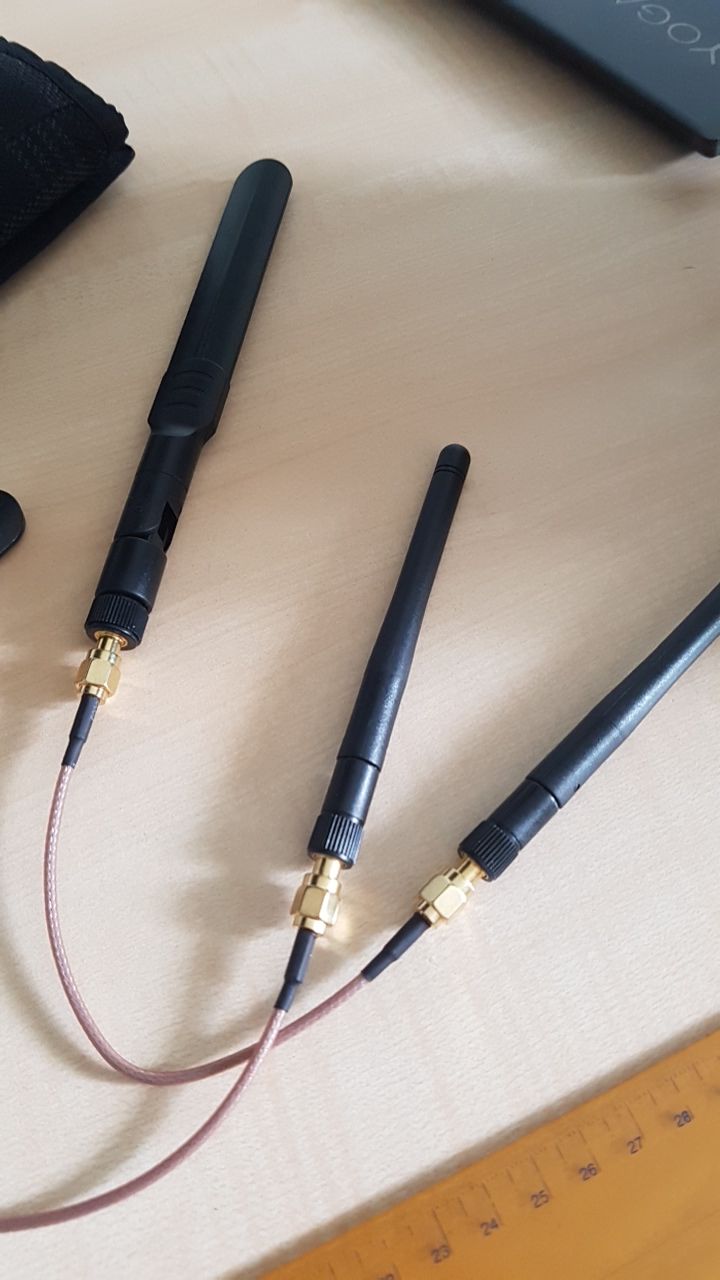

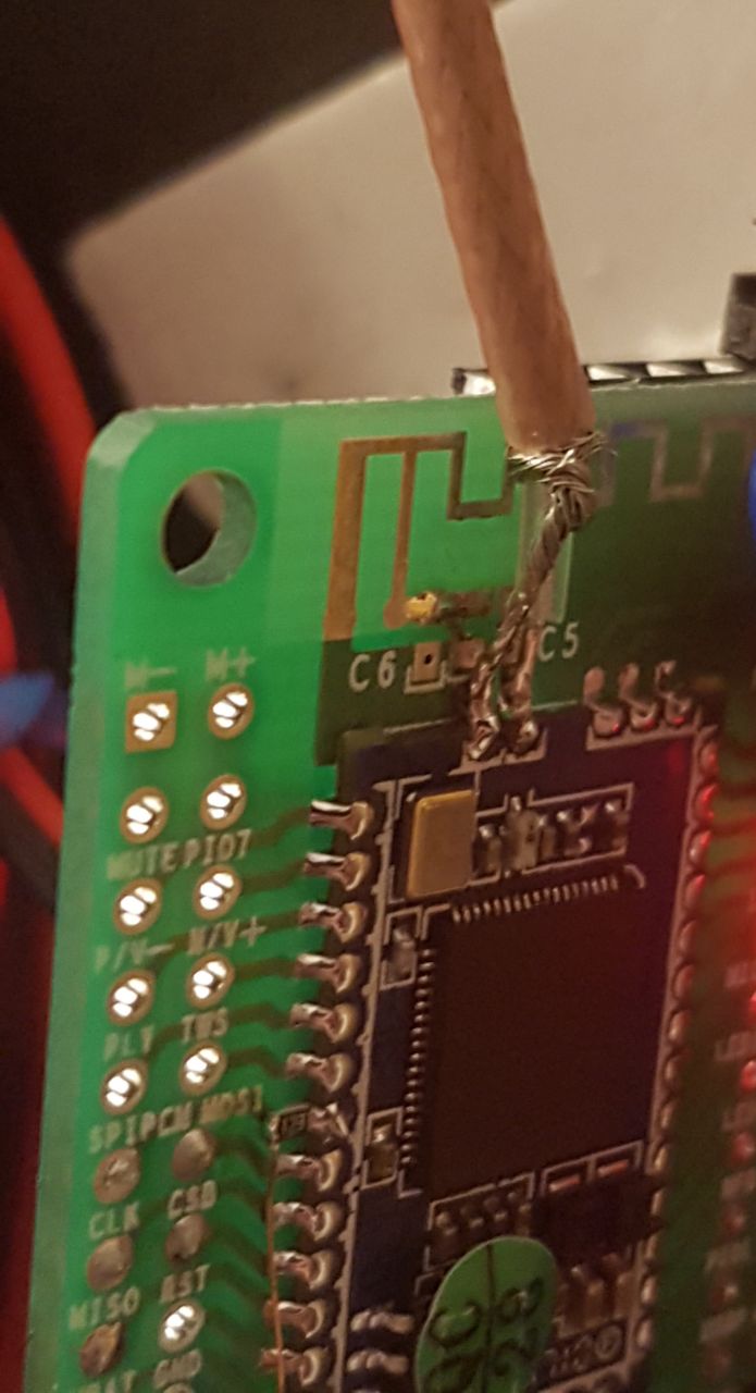

hab ein SMA Kabel aufgeschnitten, angelötet und dann verschiedene Antennen getestet (3dBi klein und 6dBi groß), wie auf den Bildern
