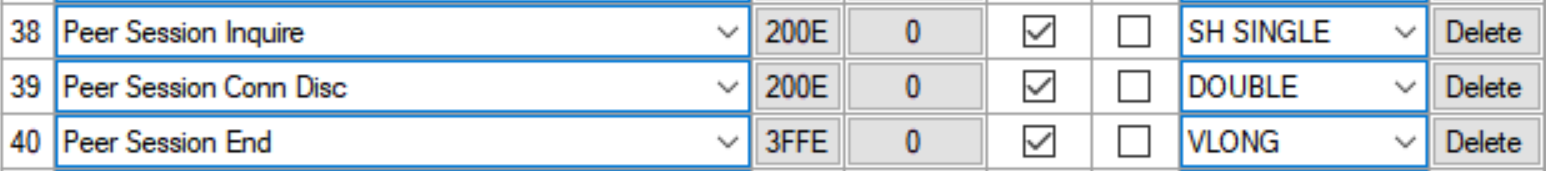

Das ging eigentlich einfacher als gedacht: Man schaut nach im Configtool nach wie TWS aktiviert werden kann. Falls nicht vorhanden, Einträge hinzufügen (siehe Anhang).
Dann bei einem Modul Inquire starten und danach beim anderen Conn/Disc. Wenn unter den TWS Settings permanent eingestellt ist, verbinden die Module sich jederzeit selbständig wieder, ziemlich cool  Wink
Allerdings kann man bei dieser Multipoint Verbindung die PCB Antenne vergessen. Da bekomme ich wenige 10cm. Mit einer externen 6dBi Antenne sieht es schon besser aus ThumbUp .
