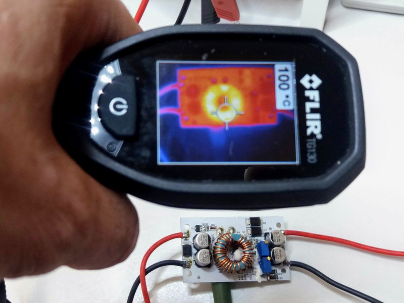

Und die anderen so?
"250W" von Ebay.
Alukern-PCB
TL494, 1xFET, 2xDiode
fSW: 55-150kHz irgendwo dazwischen
Test:
Vin: 20V
In: 3.6Aavg, 4.9A burst
Vout: 50V
Pout: 100Wavg, 130W burst
Ergebnis nach 30 Minuten..
"If more than 8A, please increase cooling.."
