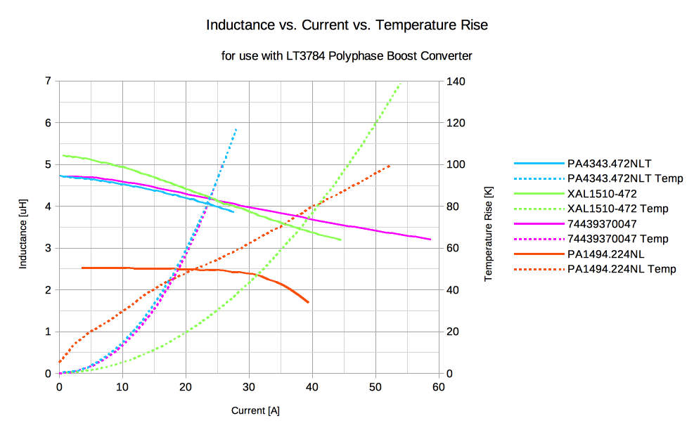

Zum Vergleich mal einige Drosseln zusammengetragen und Strom vs. Induktivität und Temperaturanstieg verglichen. (Temperaturanstieg ist meines Erachtens mit reinem DC gemessen)
Interessant hierbei die Daten für
PA4343.472NL aka SRP1265A-4R7M <-> Würth 74439370047
Erstere ist halb so groß, 2/3 günstiger, zeigt aber nahezu identisches Verhalten wie die Würth bzgl. Temperaturansteig und Induktivitätsverlust. Nur der DCR unterscheidet sich signifikant:
PA4343.472NL: 7mR/8.4mR (typ./ma
1.55€/1 Mouser
74439370047: 3.5mR (typ.) 5.95€/1 Mouser
Da stellt sich allerdings die Frage, warum die Würth Drossel (74439370047) bei halben DCR genauso warm wird wie die Pulse (PA4343.472NL).
Beide sind aus Carbonyl. Die Coilcraft XAL1510 scheint ein anderes Material zu sein.
Der Temperaturverlauf der Planardrossel Pulse PA1494.224NL ist mit Vorbehalt zu betrachten, dieser ist aus den Gesamtverlusten extrahiert. Die XAL1510-472 sollten sich am weitesten "ausfahren" lassen, wären da nicht die Kernverluste durch deltaIL.
