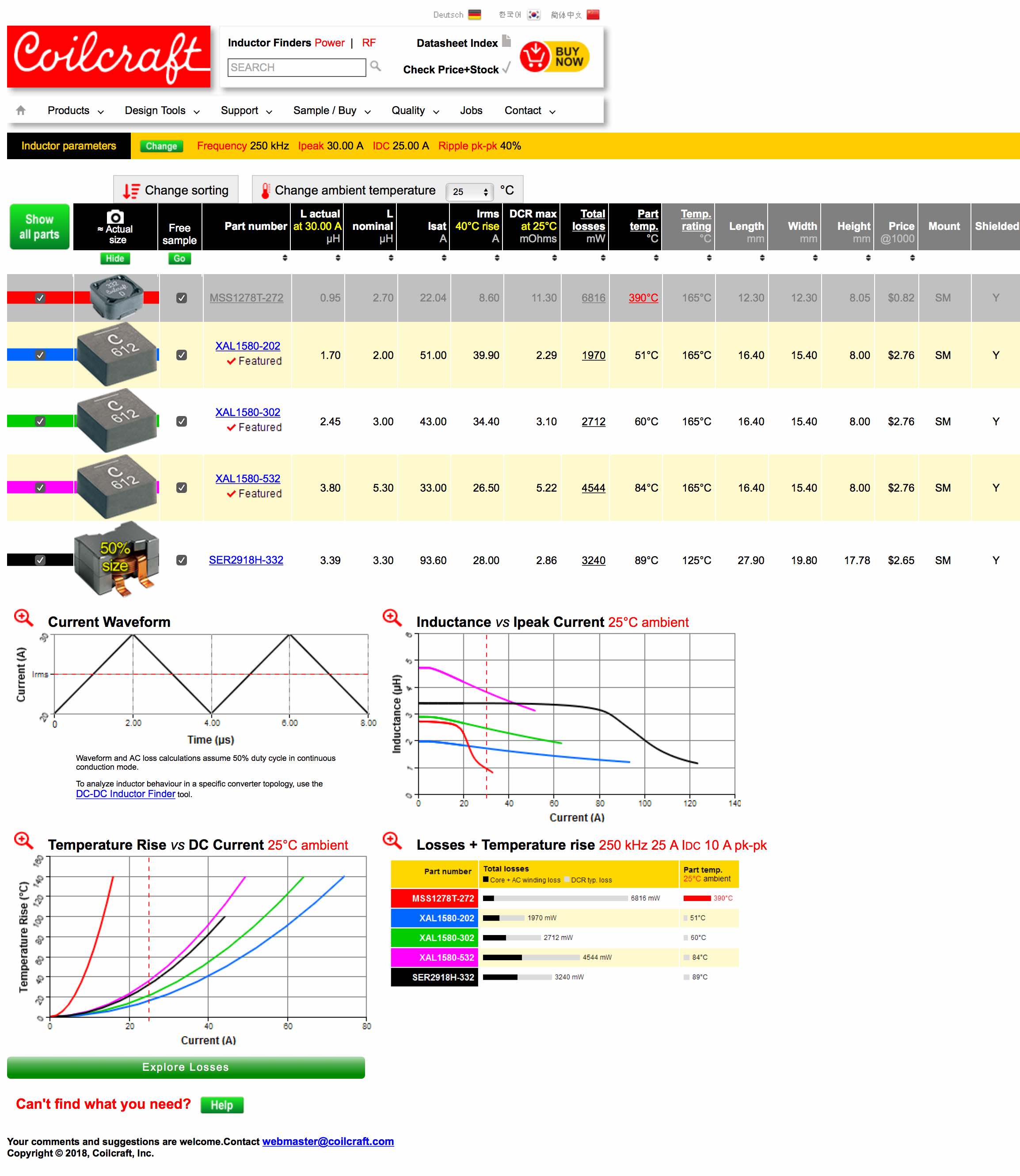

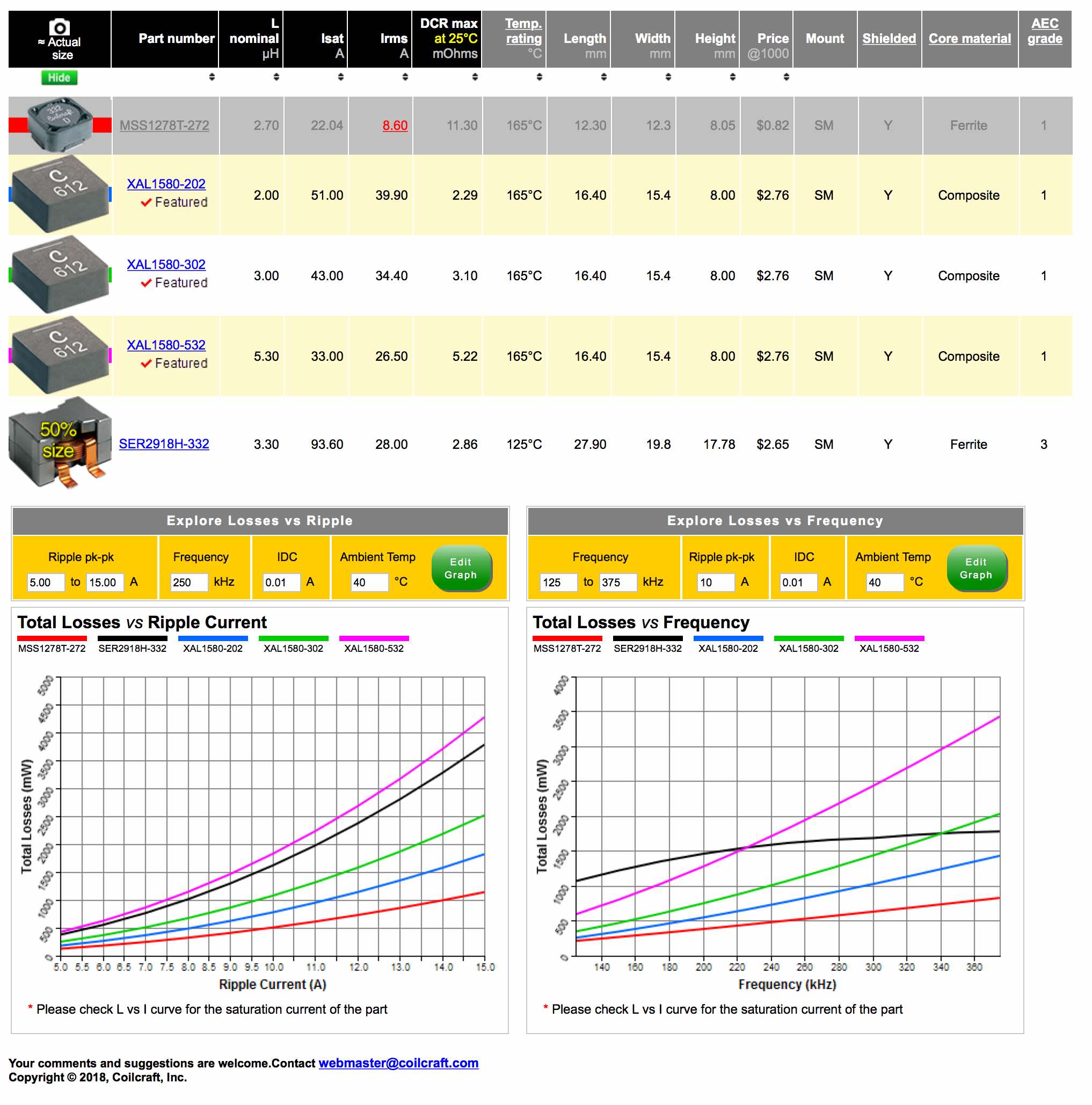

Bezüglich der Spulen, ich nutze XAL1580-302:
