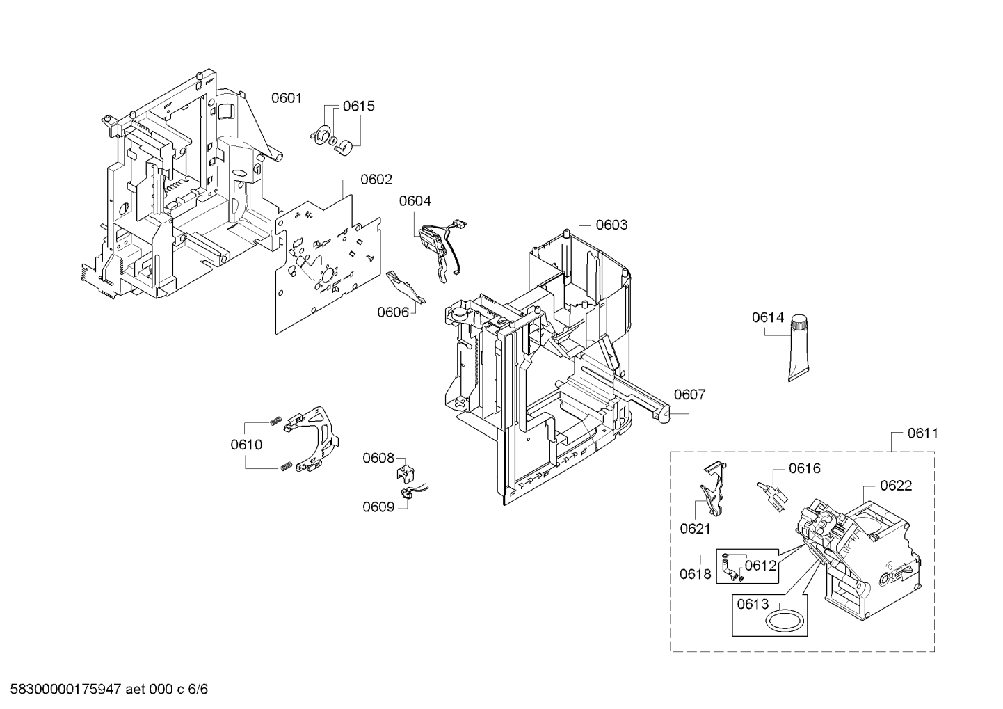

Auf der Boschseite finde ich die Ersatzteilliste nicht. Nur auf der Siemensseite https://www.siemens-home.bsh-group.com/d...section-3/

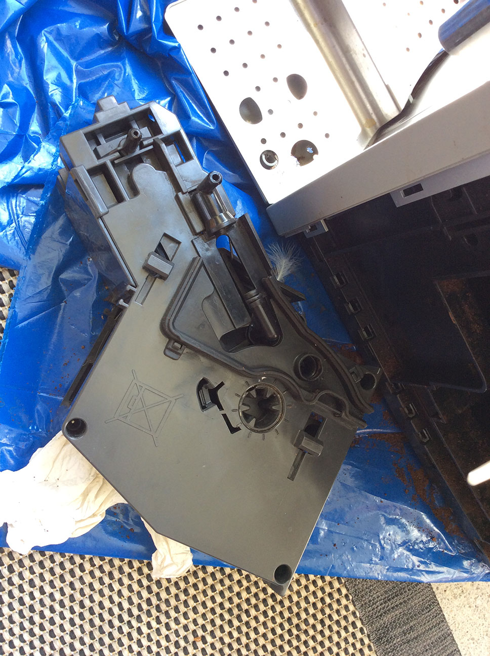

Es handelt sich (meiner Meinung nach) wie du schon vermutet hast um Bauteil 0612. Gestern habe ich das Ding abgeschraubt und die Dichtungen einfach geswapped. Die im Brühinneren war total kleingequetscht. Und die äussere problematische war viel dicker und größer. Da wohl langsam aufgequollen. Die innere Dichtung war diesmal etwas schwerer aufzustülpen. Die alte war da schon ausgeleierter.
Ergebnis war nicht wirklich anders. Ich muss wohl neue Dichtungen kaufen und damit versuchen.
Ansonsten meckert er ja dass keine Bohnen drin seien. Entweder ist das Problem jetzt das nächste, falls der Dichtungsumtausch funktioniert hat. Oder durch die vielen fehlerhaften Anlaufversuche hat das Mahlwerk verstopft. Ich habe auch gelesen dass es dort einen Mikroschalter geben soll, (oder zwei) die zunächst sporadisch für Fehler sorgen und dann irgendwann immer öfter ausfallen bis zum Totalversagen.
Hier die Baustelle von Gestern.

Edit: Die Dichtung von der wir reden sehen wir auf dem vorletzten Bild. Genau in der Bildmitte. Das Ding fährt hoch und schliesst den kreislauf wenn er die Kaffeelösung/wasser durchpressen will. Die vermeintlich undichte Stelle also..
