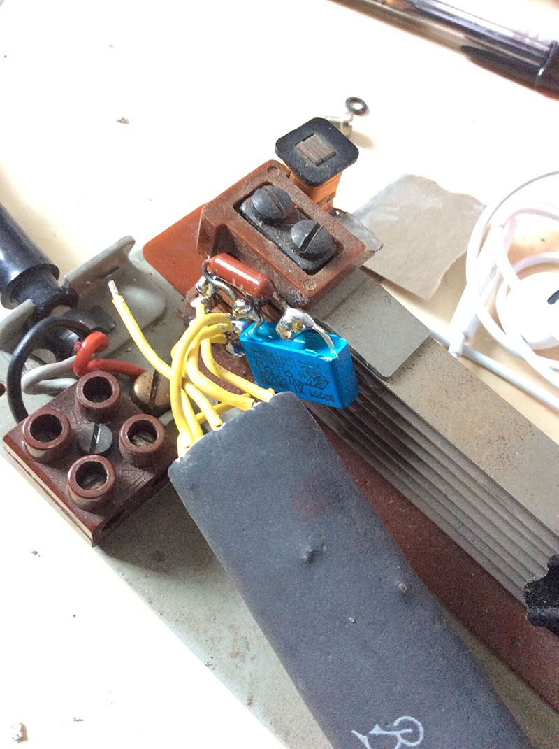

(07.07.2018, 03:47 PM)alfsch schrieb: >Diese durchsichtigen isolierungen sind sehr sehr porös. Wenn ich sie anfasse zerreissen sie.
nah am Widerstand -> hitzefest -> ich würde Glasfaser/PU oder Silikon nehmen -- wenn manns hat![]()
wenn nicht: Schrumpfschlauch zusätzlich auf die alten drauf
Habe jetzt das hier draufgetan und die alten ersetzt.
https://www.conrad.de/de/schrumpfschlauc...25466.html
Da steht +125°C
edit: Erster Zwischenstand.
