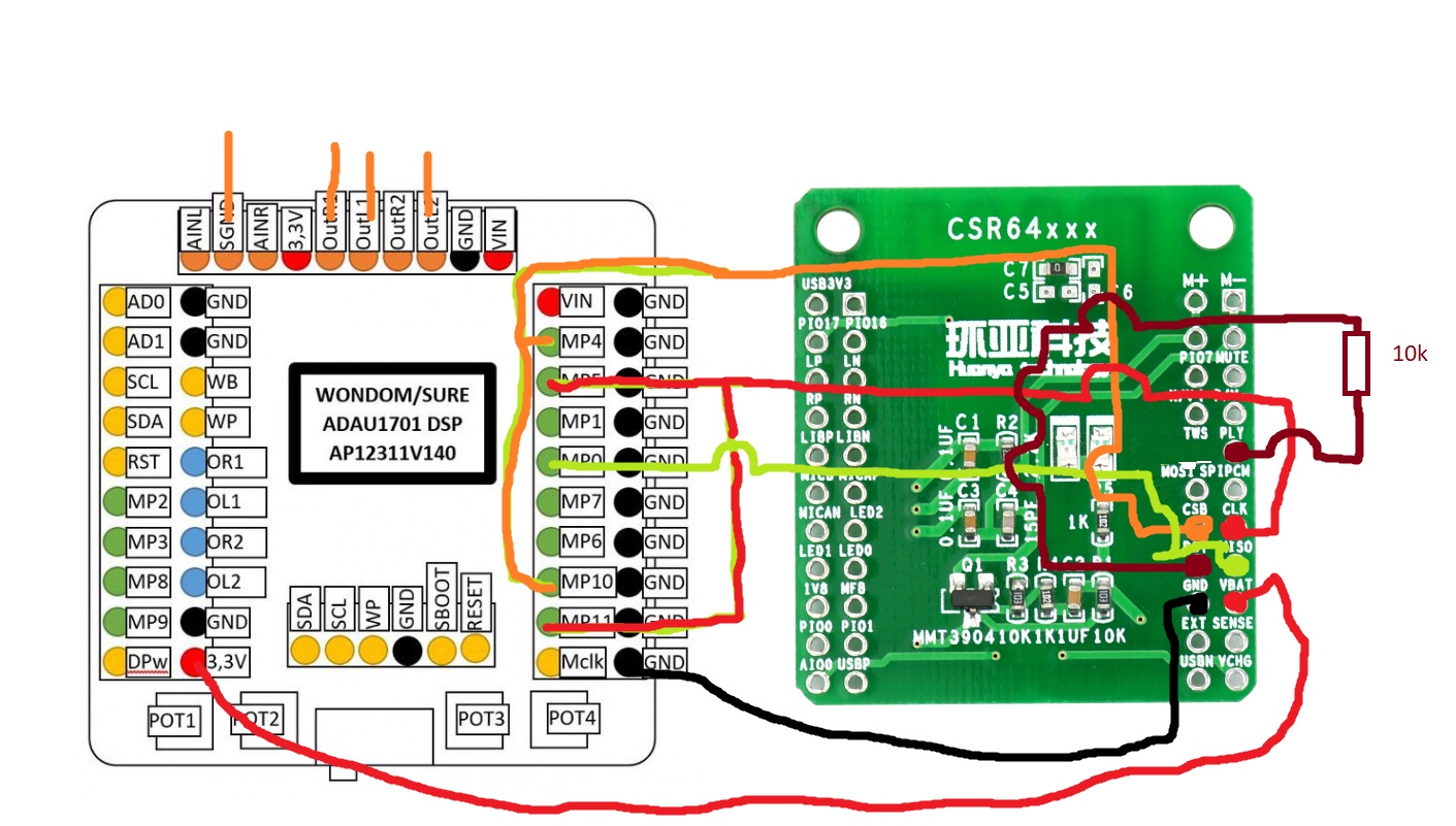

Ja ich habe alle verbindungen mehrmals geprüft und mal miso und mosi getauscht. Leider das selbe Ergebnis ausser das sich das Paketzwitschern etwas abändert. Meine Vermutung liegt mittlerweile nahe das irgendwas mit der Programmierung vom CSR nicht stimmt wegen der Rom version und dem Programm was ich habe.
Aktuell sieht meine verdrahtung so aus:
