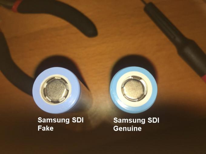

Nach einem weiteren Zyklus steht fest, mehr als 3450mAh sind nicht zu holen. Die Zellen sollen, wenn neu, minimal 2050mAh aufweisen, somit 2 parallel = 4100mAh. Mit 3450mAh ergeben sich 84.14% der minimalen "Neukapazität". Nach Datenblatt hätten die Zellen somit bereits 300 Zyklen runter.
Allerdings gilt dieses Datenblatt für Samsung SDI INR18650-22P, was diese Zellen nicht sind.
