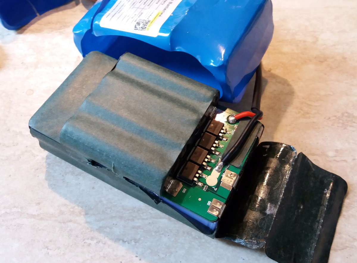

Im Pack sind INR18650-22, also LG Zellen.

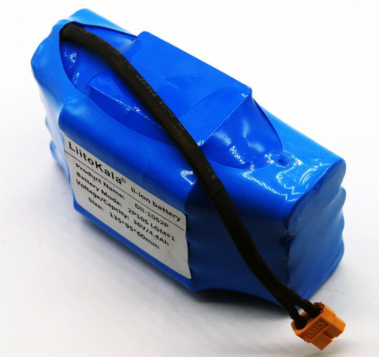

Die Artikelbeschreibung sagt: BMS + Balancer:
Sollte dann, laut Beschreibung, so aussehen, mit BMS auf Alu an der Seite unter dem Schrumpfschlauch.

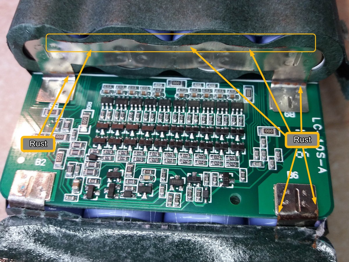

Geliefert wurde allerdings etwas anderes. Die Konstruktion ist nicht verkehrt, da kan alles auf das PCB punkten kann. Nur leider mit Rost und ohne Balancer.
