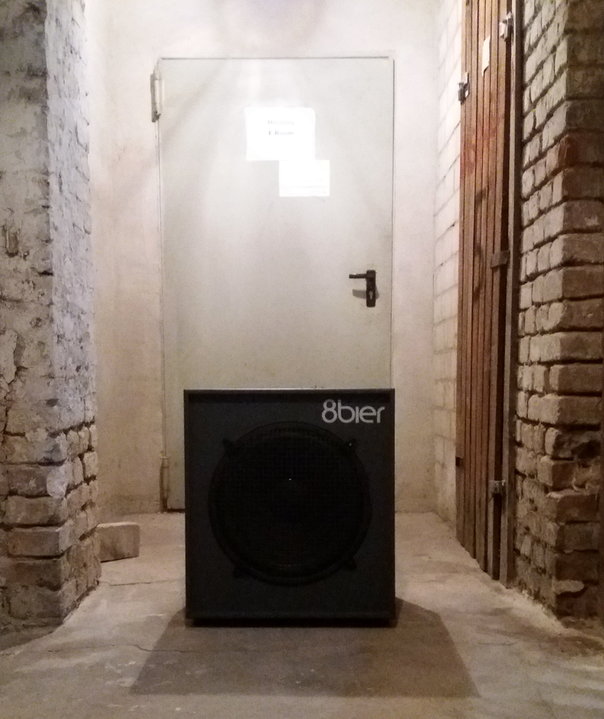

Zurück zu unserer "Boombox", die geht hervorragend. Ich habe nochmal ein wenig mit "Superbass" experimentiert und steilflankige Filter für mich entdeckt. Die Verwendung von Oberwellen ist nicht unbedingt energiesparend, gibt aber durchaus ein bischen (psychoakustische Dichte) unterhalb 70Hz. Zusammen mit einem finalen Kompressor/Limiter (4:1) macht das System nun richtig Spaß, fast schon "zu fett" - da werde ich nochmal korrigieren.
Den alten Pressspanwürfel habe ich heute entsorgt.
