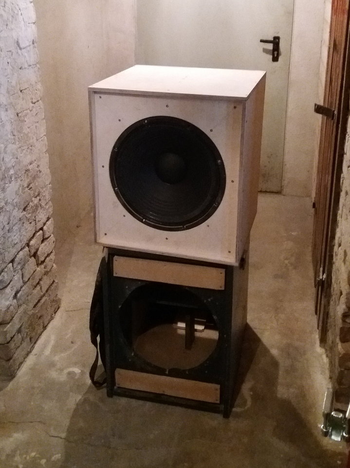

Boombox (again), mehr Leistung, viel Wirkungsgrad.
"Der Alte" musste weg, nun gibt es einen neuen nach Vorgaben von alfsch.
Volumen ca. 95 Liter, etwas höheres Tuning (75Hz) gibt Peak bei knapp 90Hz. Geometrie klassisch BR mit rückseitigem "Port" auf Achse 15x15cm. Dank nun vorhandener Oberfräse ist die Konstruktion nun strömungsoptimiert (Streben + Port + Ring abgerundet). Gehäusegröße 55x50x45cm. Lack in Extramatt, Griffe mit selbstsichernden Schrauben in V2A, Chassisgebfestigung mittels Eindrehgewinden (M5).
Wandstärke 12mm MPX, Front ist 15mm + 9mm aufgeleimt + geschraubt, innen zwei Streben mit 10cm Tiefe.
Alles in allem ein klassischer Lautsprecher.
