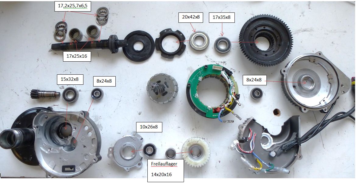

Einen 8Fun BBS01 bin ich mal kurz Probegefahren auch dessen Trittfrequenz hat mir nicht wirklich gepasst.
Gutes Teil zum Brötchen holen aber irgendwie langweilig und das originale Kettenblatt sieht scheiße aus.
Die neueren BBS02 ...03 ... und der HD sollen "sportlicher" drehen.
Nach einem gebrauchten >BBS02 halte ich ab und an die Augen offen und habe wohl deshalb das gesuchte Bild gespeichert und nun gefunden
Welche Version es zeigt habe ich leider vergessen.
Das durchs Tretlager gesteckte Gehäuse wirkt wesentlich verwindungssteifer als mein windiger Aufbau mit einer M6 Steckachse und fettem Kabelbinder als Verdrehsicherung
