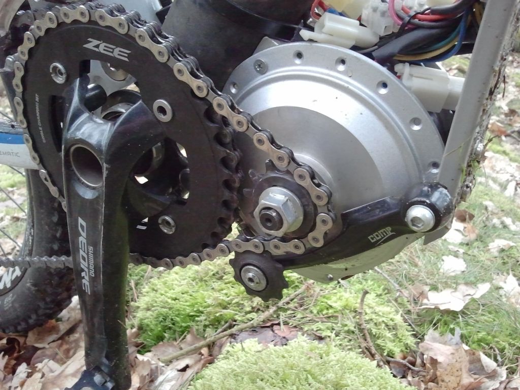

		Moin, es gibt tatsächlich Neues vom Mittelmotor
Wirklich Spaß hat es nicht gebracht.
Der Controller schickt statt 5V nur 4,5 V an den Gasgriff und der macht schlappe 3,5V draus ~ 4,2V wäre Vollgas
So bringt der Motor zwar gut (zuviel) Drehmoment aber irgendwie ein zu schmales Drehzahlband.

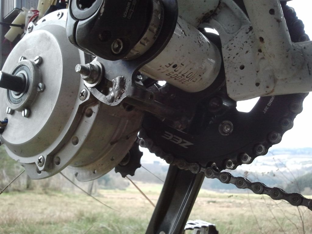

Beim Gasgeben verformt sich Motorhalter und Rahmen....das wird nicht lange halten.
Die Kräfte habe ich völlig unterschätzt.

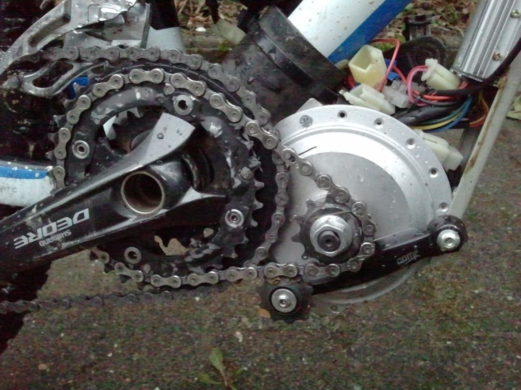

Weil die Kurbel bzw. der Motor zu langsam dreht, die 2. kurze Testfahrt statt 11/38 ein 32er Kettenrad und damit ich vorne nicht wieder ins Leere schalte das kleine Kettenblatt reingebastelt.
Mal sehen ob ich noch mehr Stunden in das Projekt versenke
