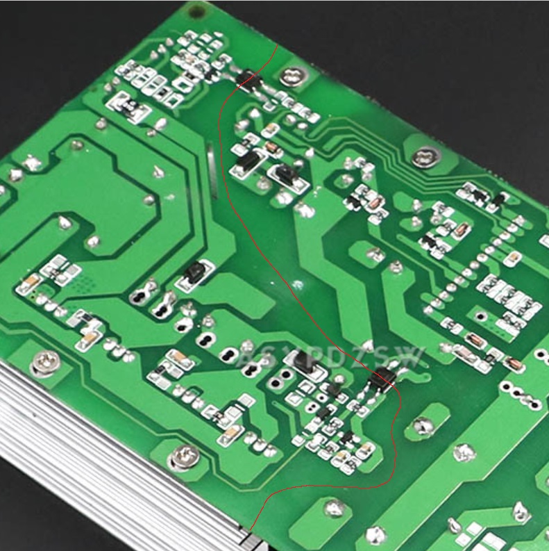

Ich wollte fast schreiben, dass die Sicherheitsabstände irgendwie klein vorkommen, habe dann aber das Bild noch einmal genauer angesehen und die zwei Fräsungen entdeckt:
Und noch die Trennlinie zwischen HV und LV eingezeichnet (hoffentlich richtig?).
