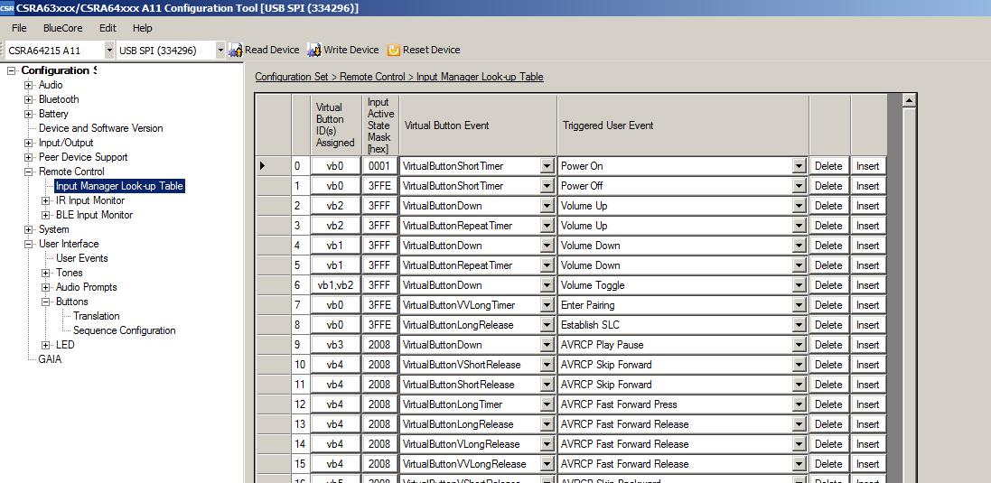

Ich habe den folgenden gekauft:
http://www.ebay.de/itm/CSRA64215-Bluetoo...2749.l2649
Ich kämpfe gerade um die tasten richtig ein zu stellen. Ich will den "power on/off" aktivieren aber ich habe das gefühl dass etwas nicht funktioniert mitm PIO/Virtual Button ID allocation. bin da total der n00b und weiß nicht genau wie es funktionieren sollte.
noch viel zu lesen wahrscheinlich ^^
Hab ein taste zwischen 1V8 und MFB und ich glaub dass ist den PIO18 (?) mir fehlt da ein gute PIO allocation glaub ich.. Ein led blonkt jetzt aber nix von power/on off zu sehen.
