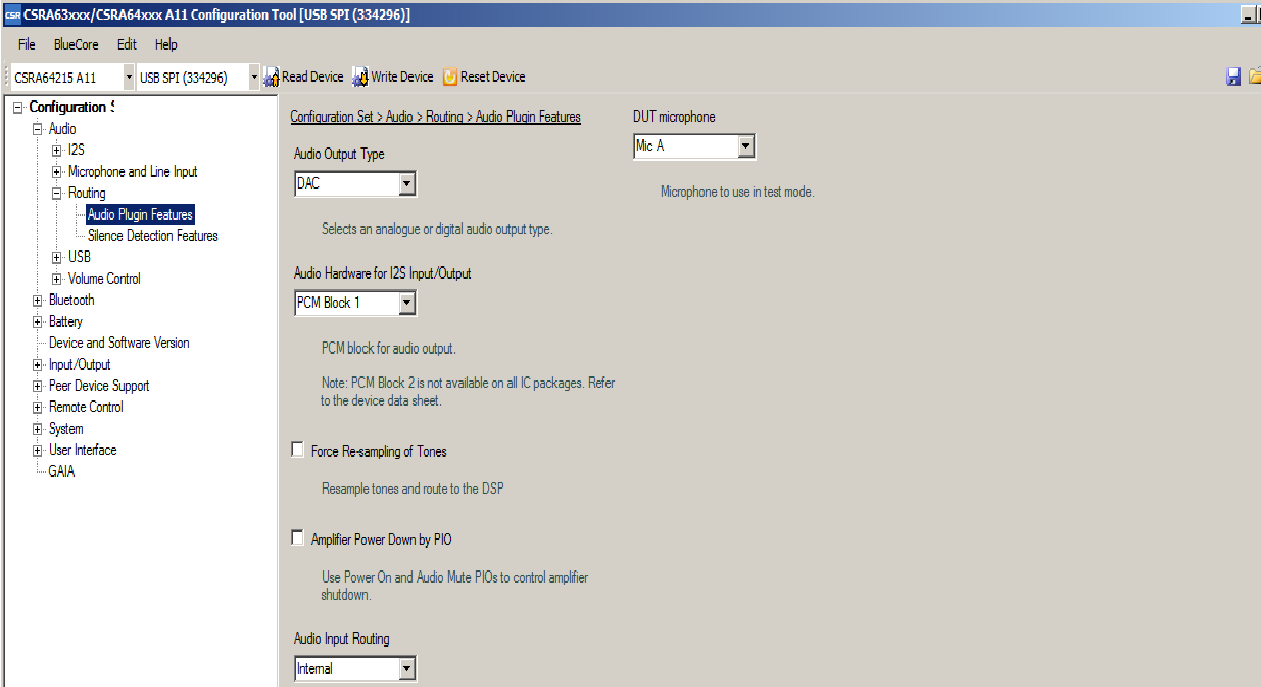

-Analog output anschalten= i2s/DAC output switch im config too

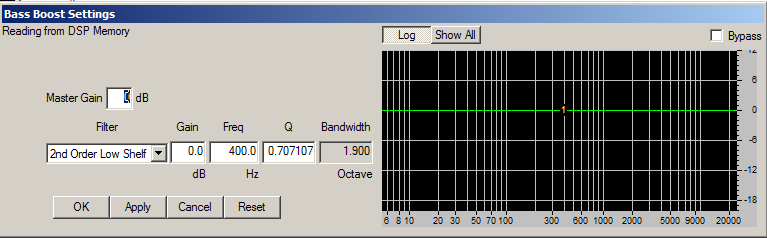

-Bass boost funktioniert 1A

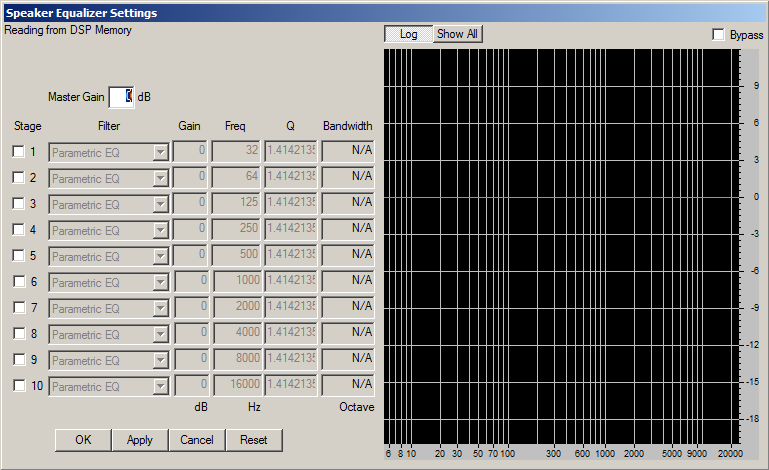

-Es gibt aufm csra64XXX ein 10 band param. EQ

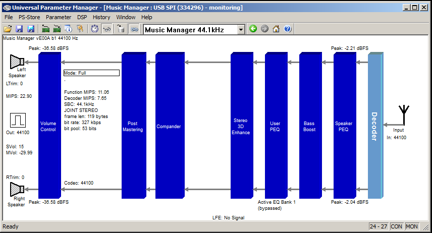

Es war die HÖLLE den soft für die CSRA64XX zu finden ABER jetzt kann ich alles ziemlich straight forward ändern und direkt vom manager und config tool einfach hochladen. Sehr sehr gelungen Wink
