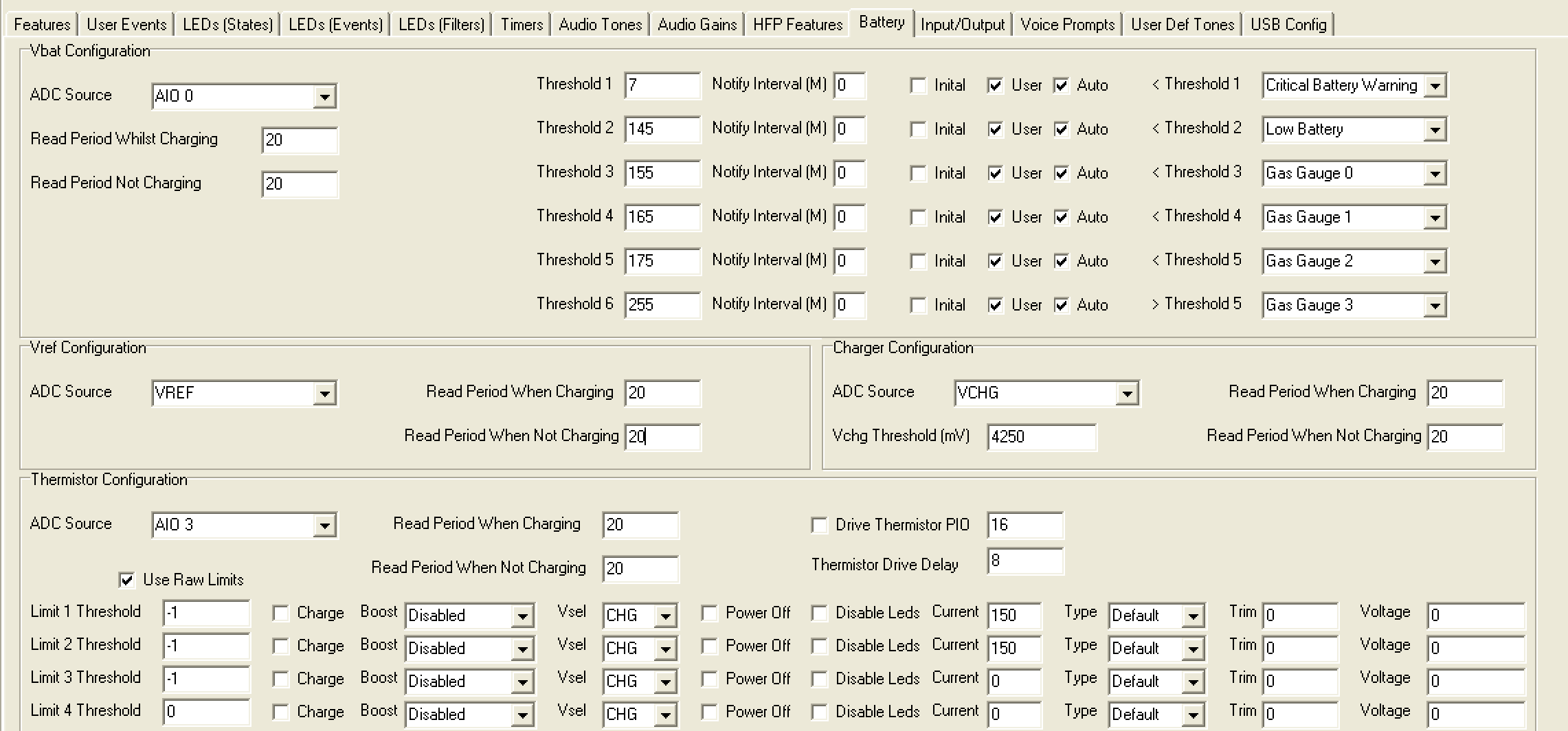

(01.10.2017, 10:31 PM)alfsch schrieb: CSR8635 :
soweit ich sehe, S. 58 , VDDpads =1,8V
+ VDD BT, analog, audio = 1,35V
Kann man AI0 nicht als Sense-Eingang für die Batteriespannung nehmen?
Hab' gedacht, ich nehme einfach den, weil VBat schon verlötet ist.
. Allerdings funktioniert das Nullkommagarnicht. An AIO liegen ca. 1V an. Damit der Chip überhaupt was tut, lege ich die Thresholds bei 1-10 von 255 Schritten (1,35/255*10=0,05V?) , und da funktioniert es auch nicht zuverlässig  Sad
