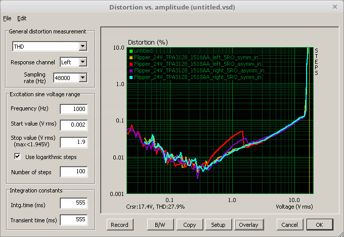

Und nun die anderen beiden boards:
So ganz konsistent ist das noch nicht-oder etwa doch?
Die Haifischflosse tritt bei den miesen Spulen auf beiden Kanälen auf, nicht jedoch auf dem rechten Kanal des verbastelten board. Hier werkelt allerding ein TPA3118, vlt macht das den Unterschied.
Aber man kann wohl schon sagen, dass bei symm Ansteuerung die THD-Kurve generell weniger streut als bei asymm Ansteuerung.
Und unter den kleinen Spulen ist die Codaca der Gewinner.
