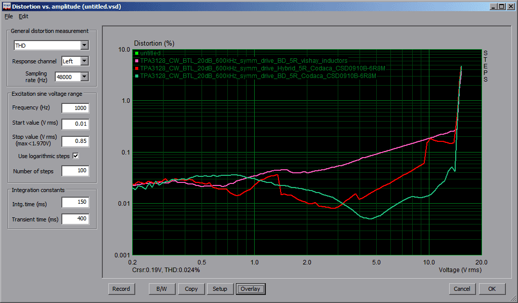

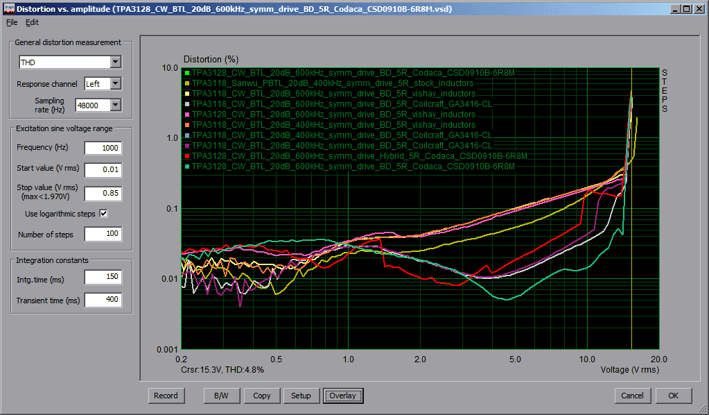

Nach einigen weiteren Messungen zeigt sich, dass bei 400kHz unter 1Vrms weniger Rauschen vorhanden ist.
Hier ein Vergleich verschiedener Konfigurationen bei reinem BD-Mode:
Die Codaca CSD0910B6R8 habe ich an Stelle der Vishay direkt aufs Board gelötet, das klappt mit viel Geduld, passt gerade so und macht keinen Spaß.
Im Vergleich zu Vishay wird deutlich wie "gut" Carbonyl ist:
Weiter weiss ich nun auch nicht mehr.
Ich baue erstmal ab und schicke was mit der Post.
